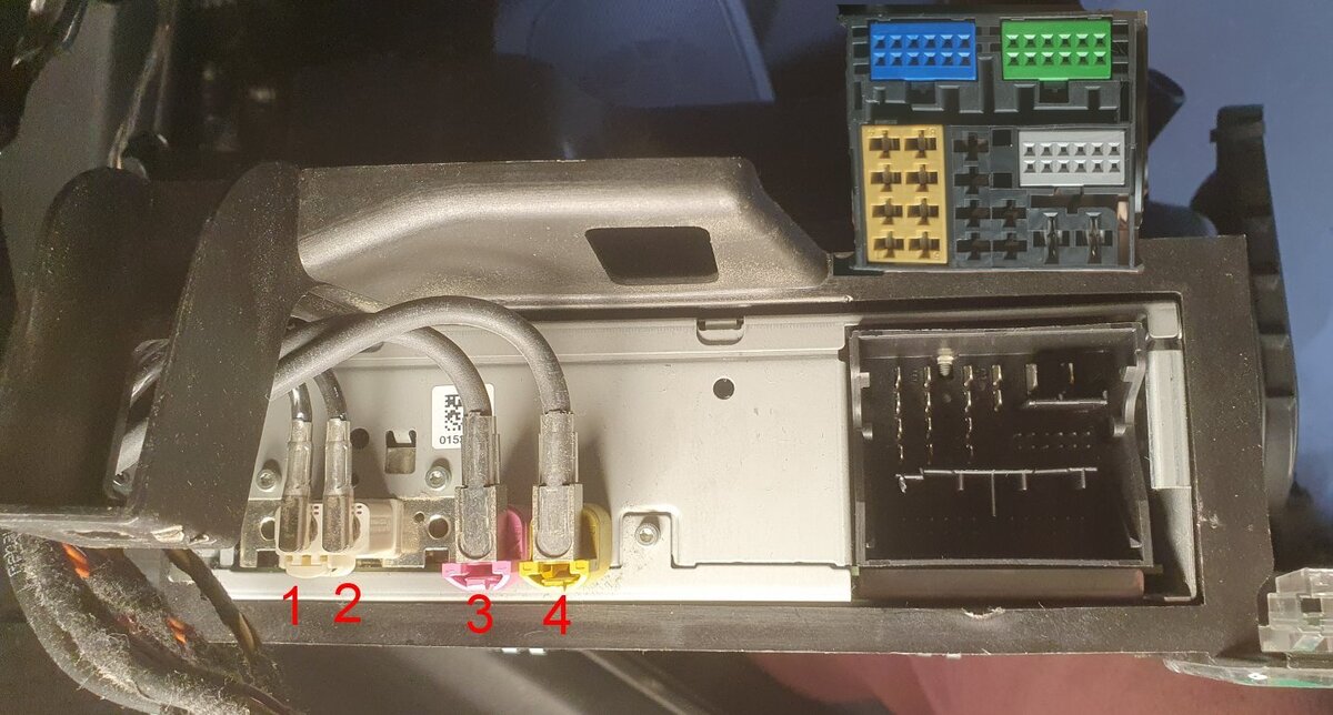

På bagsiden af min CD spiller i handskerummet er der fire ledninger som jeg ikke ved hvad er til (se billede). Jeg gætter på at en er antennen og en er til skærmen i midterkonsollen, men hvilke er hvad og hvad med de to sidste.
Jeg har mærket dem 1, 2, 3 og 4 på billedet.
Seat Toledo IV 2016 1.4 tsi - hvad er de her Ledninger til ?

Re: Ledninger hvad er de til ?
Der er flere antenner i sådan en bil.
FM/DAB/GPS......

Re: Seat Toledo IV 2016 1.4 tsi - hvad er de her Ledninger til ?
1 = FM1
2 = FM2
3 = datakabel til skærmen
4 = USB datakabel
2 = FM2
4 = USB datakabel
