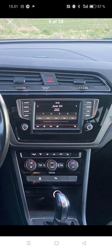

Jeg har lige købt en Touran fra 2016 med en radio uden navi. Kan dog se at mange andre fra den årgang har stort set samme radio bare med navi.
Jeg har fundet en org med navi, er det bare plug and play eller skal bilen være forberedt med noget før at navi virker?
Det er en Highline udstyrs model.
