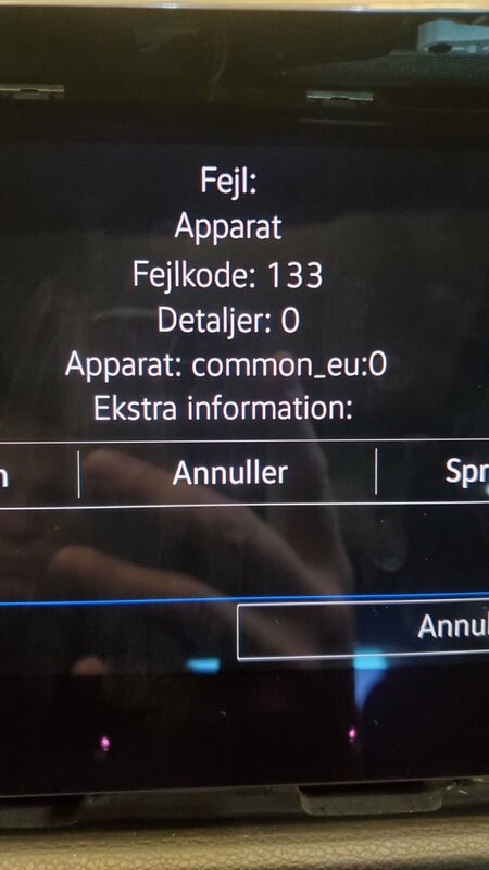

Hej folkens 🙂
Jeg har firmware opdateret min MIB2 til MIB2.5, og tilføjet det nyere 9,2" display.
Efter lidt kamp lykkedes det, og så kom jeg til indlægning af nye kort, men det vil den så ikke lade mig gøre.
Jeg får en Fejl 133, og Google hjælper mig ikke rigtigt, har vi en herinde der har prøvet det samme?
Jeg har prøvet både P370 of P390 versioner af kort, men de giver samme fejl.
Jeg har på fornemmelsen at der er noget Europe/RoW kode på spil her, men jeg synes ikke rigtigt at jeg kan se noget galt i Metadata filerne.
Hvis jeg kigger i green menu, så står den også stadig til EU.
Alle hints er velkomne, er på train MHI2_ER_VWG13_K4525_1
SW-MU 1367
Den laver den 133 fejl på alle kort, og så har den følgende VCDS fejl pt:

Er der nogen der har erfaring?

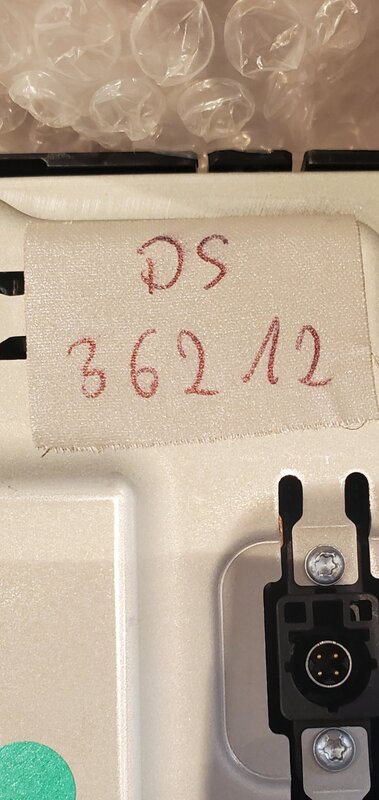

Dette var bagpå den 9,2" skærm jeg har købt, er den til noget?
Ligner bar nrpladen fra den bil den kommer fra eller så noget. Skærmen er KUN en skærm.. alt styres af headunit i handskerummet

Hvis andre oplever samme problem, så er løsningen.
VCDS på og ind under 5F og så i Basic settings, og vælg "Formatting partitions of internal memory" og så vælges "Navigation data bank" og klik GO.
Så kan kortene bare læses ind igen, og så er man kørende :)
