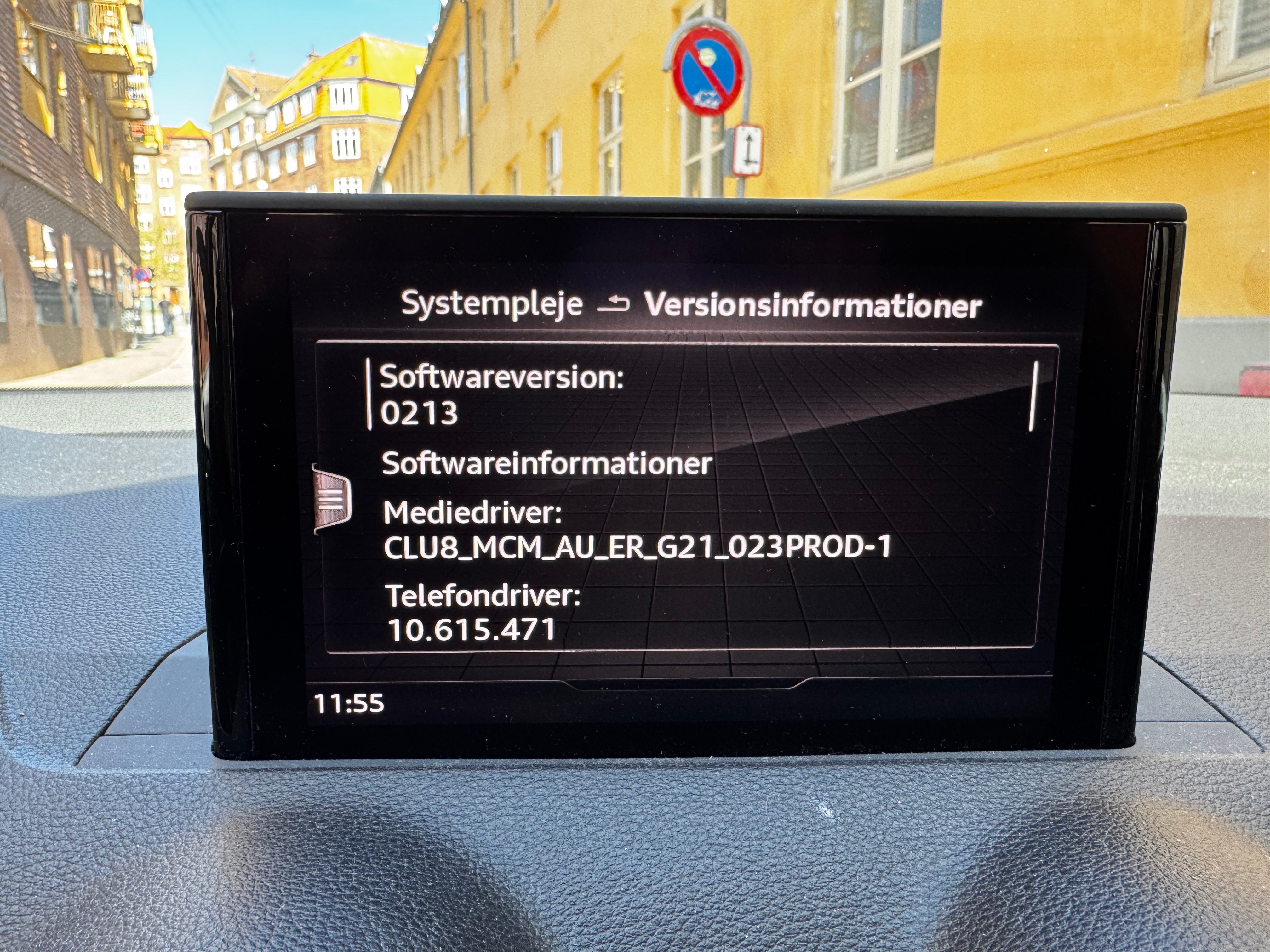

Fruen har en Audi Q2 fra 2018. Hun bruger primært carplay.
Jeg tror aldrig værkstedet har opgraderet MMI softwaren, og spekulerer på om det kan svare sig at bruge energi på?
Vedhæftet billede med aktuel software versioner

Du ser sw i engineering mode. Men nej du får ingen nye funktioner eller noget og hvis alt virker pt er der ingen grund til at opdatere og risikere fejl efterfølgende
