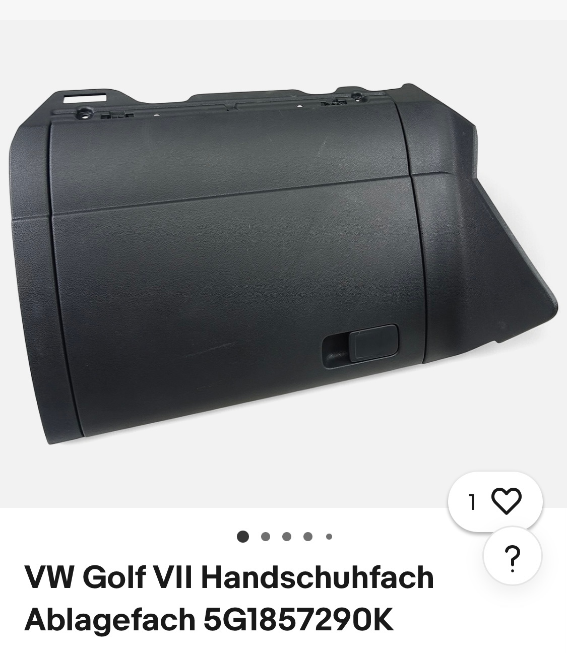

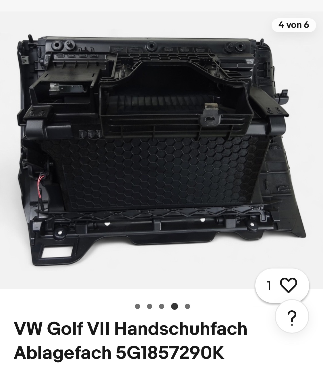

Tillægsspørgsmål
Er ved at kigge på et nyt handskerum, og fandt et på eBay.. Her kan man så sætte sin bil ind, men så skriver de at det ikke passer!?
Har fundet højre monteret og med plads til unit’en i handskerummet, men ved selvfølgelig ikke mht. monteringshuller mm..
Skal jeg bare ignorere dette?
Golf VII Handskerum
