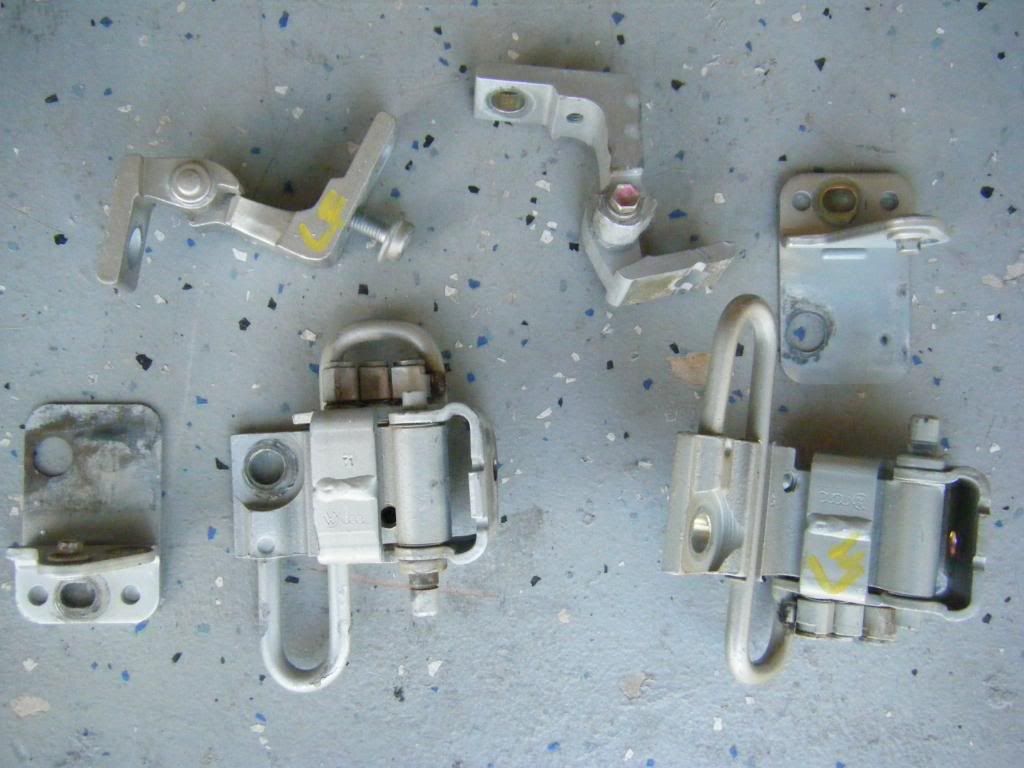

Hvor anskaffer man sig de nederste hængsler til dørene på sådan en Golf IV 1,9TDi '98?
Min dør(e) er begyndt at hænge, lidt pludselidt, men kan se at det er hængslerne!
har lige et billede af de hængsler jeg mener...
Skal jeg ind til VW eller kan de skaffes andet steds?
Ved godt jeg kan tage til en skrothandler, men kunne være "sjovest" hvis jeg kunne få nogle nye..

så vil vw være et alletiders sted at spørge, kan du ikke bare justere som de ikke hænger, hvis ikke der er slup i dine hængsler.

HeineM skrev:så vil vw være et alletiders sted at spørge, kan du ikke bare justere som de ikke hænger, hvis ikke der er slup i dine hængsler.
Jo der er slup i dem, men tror ikke det kan justeres, i så fald kan jeg ikke se hvordan man gør det på sådan en "vogn"...
Den er trodsalt fra '98, så hvis det er første gang de skal skiftes, er det nok også på tide:)

Bemærk de to jeg har malet omkring.
Uden at vide det 100% sikkert, så bude de være vinkelrette op fra den fod de står på og det ser det ikke ud til de er.
Så måske du bare kan redde de ved at rette dem op og lave noget stødte på dem så ikke bukker igen. Ellers hvis du kunne nøjes med at købe de to dele evt. ved en hugger. Nu er det svært på billedet at se om andre af delene er skæve også. Men jeg mener de to sidder, som den nederste del af beslagene.
Men en anden ting er at det kunne også være at, det metal dørene er gjort fast i, giver sig. Det så man fx. på Golf 2'erne.
Jeg vil lige kigge efter den teori på min egen G4 sener idag.

du kan sagtens justere dem!. jeg har justeret mine egne.. der sidder en skrue udvendigt og en inden i(kabinen), de skal bare løsnes og løfte op i døren og spænde dem igen. det er let. så jeg tror det er din løsning.!

På Golf2.dk kan du finde en guide til, hvordan man gøre på dem, Golf 4 har ca det samme problem.
Ellers ved jeg Norn her inde har, af hjulpet lidt på samme problem på en Golf 4 også. Og jeg har en mistanke om at det var Golf 2 løsningen han brugte. :D

det er det samme på en golf 2, bare der sidder en bolt på hver side på golf 4

Så ville jeg nok prøve boltene først. Nu bliver jeg snart nød til at gå ned og kigge på hvordan det er skruet sammen.
