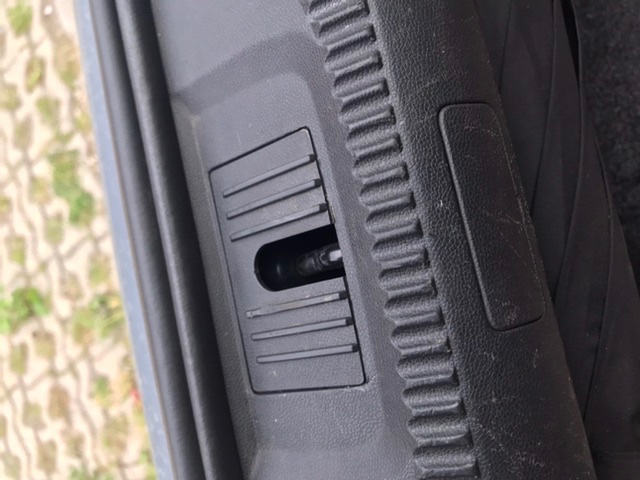

Selve justeringen gøres i beslaget på bilen. Hvis du kigger der hvor beslaget går ned bag en lille klap så er der en lille stykke plastik du skal fjerne. Der kan dus å lysne 2 skruer og skubbe beslaget lidt længere ned og stramme igen. Der skulle ikke meget til, men det hjalp ved mig.
Har vedhæftet billeder af det.

Det lille stykke plastic du skriver skal fjernes ... er det stykket jeg har indrammet med rødt her ?MSchmidt skrev: ↑6. aug 2020, 17:47Selve justeringen gøres i beslaget på bilen. Hvis du kigger der hvor beslaget går ned bag en lille klap så er der en lille stykke plastik du skal fjerne. Der kan dus å lysne 2 skruer og skubbe beslaget lidt længere ned og stramme igen. Der skulle ikke meget til, men det hjalp ved mig.

Yep, det er det, en skruetrækker ind for neden i midten så vipper det ud.
Det kan godt være svært at nå der ind, mener det er torx 30 eller større og at den skal være lang for at nå der ind. Alternativet er vidst at afmontere alt plastikken. Det er smartest kun og løsne dem lidt, skubbe den ned, og spænde igen.

Mægtigt! Det vil jeg få kigget på.MSchmidt skrev: ↑6. aug 2020, 20:31Yep, det er det, en skruetrækker ind for neden i midten så vipper det ud.
Tusind tak MSchmidt
