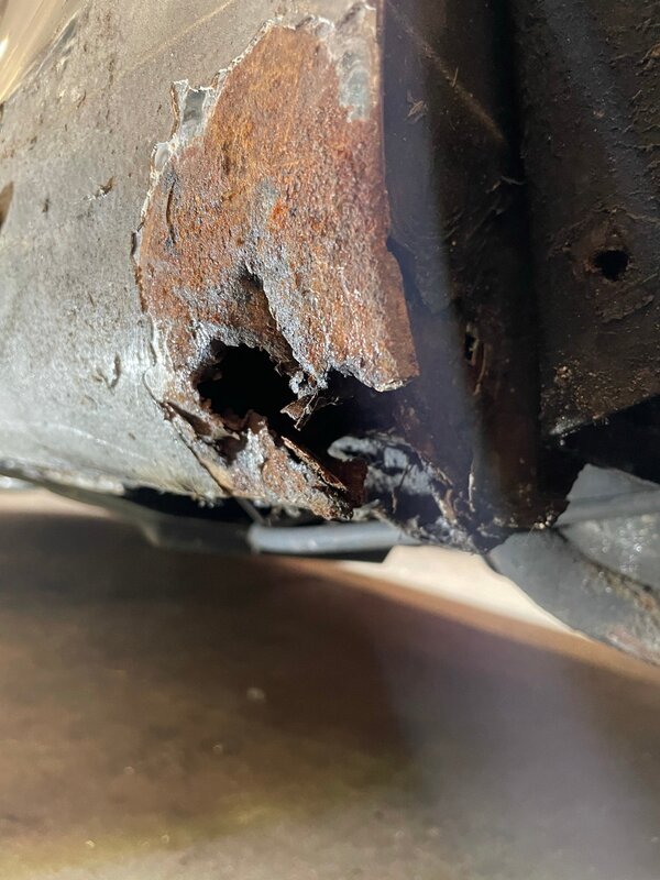

Hej!
Jeg har nok lavet strudsen lidt for længe, men nu fik jeg taget mig sammen til at hive side skørtet af for at se om der var noget rust, og der var jeg heldig, der var næsten ikke noget rust tilbage :lol: :lol:
IMG_0558 (1).jpeg (88.47 KiB) Vist 2103 gange
Jeg tænker at købe et panel, det koster kun 250 hos autodoc og skære de sidste 10cm af jeg skal bruge, og inderskærmen er bare et lille stykke plade, lyder det helt tosset?

YES! Endelig noget rust på det her forum! :lol: Vi vil se mere
Been thanked: 2400 times
Re: Rust i min Golf!
Indlæg af GaSelle » 28. okt 2020, 19:49
Klart et stenslag, det der.

GaSelle skrev:
28. okt 2020, 19:49
Seriestandart 🤗😵

Det er lidt trist når konen kører i en C1 fra 08 der ikke har noget rust ;) Men nu skal det bare fikses så er der forhåbentlig nogle gode år endnu :lol:

Min Touran har samme sted kan jeg se :D Seriestandard :lol:

Min var fyldt med jord imellem skørtet og panelet, så kan kun opfordre til at få det checket. Foran har jeg altid renset bag inderskærmen men har ikke tænkt så langt at gøre det samme bag skørtet, det er også noget mere træls at skulle have det af, men det gik ret let med en plast spartel til at trække en smule ud i skørtet og så skære tapen med en kniv. Så er det bare at trække skørtet op af holderen. Skruerne der fastgør holderen lignede noget der var 200 år gammelt og havde ligget i saltvand :(

Jeg vil gætte på du kommer til at skifte mere end 10 cm. Inderpanel er tit rød længere hen.

Ja vi må se når vi får skåret det op, har som sagt hele panelet så der er lidt at tage af :roll:

Ja, ellers skift hele panelet. Det plejer også at være galt henne foran, når der er hul i det bagerste.

Så fik vi lagt noget nyt jern i svejst kant til kant, er selv meget godt tilfreds. Der var intet rust at se længere fremme i panelet, det så faktisk utroligt flot ud, så jeg er glad igen ;)
Har givet det zink grunder, men tænker om jeg også skulle lægge en epoxy grunder på inden maling? Det er jo skjult af plast panelet så holdbarhed er vigtigere end udseende...

Jeg skal bruge lidt hjælpe fra fagkundskaben... Som i kan se har jeg brugt zink grunder på pladen, både før og efter svejsningen, men hvordan slutbehandler jeg? Da det jo ikke er synligt er det kun holdbarheden jeg går op i. Jeg havde egentlig tænkt at lægge et lag ML rustbeskyttelse og ikke andet der hvor skørtet dækker og så yderligere et lag body i hjulkassen, er det helt skørt?

Næh, det kan måske godt virke. Jeg havde nok fundet noget lak og lægge ovenpå zinken evt. med en grunder imellem, da zinken vil forsvinde med tiden.
Det er vigtigt du får noget dinitrol e. lign ind i panelet, da rusten tit kommer indefra. Det rust der er på dit første billede er indefra kommende.

Ja det kom indefra kunne vi se, og det bliver plastret til i ML, har nu haft prøvesprøjtet et lille sted og der ser ikke ud til at være nogen reaktion mellem zinken og ML rustbeskyttelsen, så det får den en byge af.
