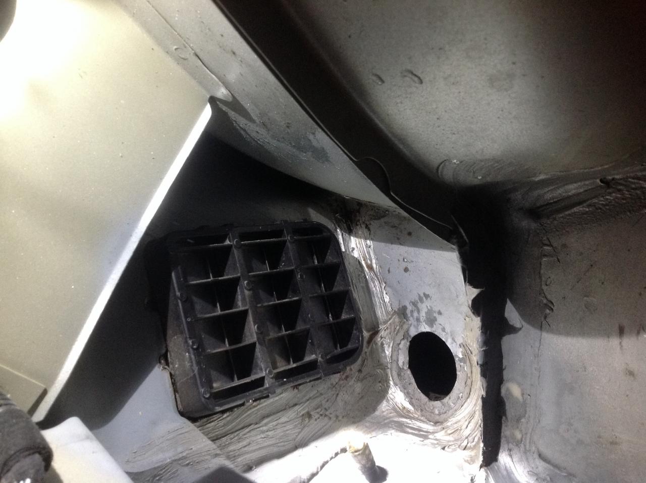

Opdagede sku lige at jeg holder guldfisk i min ellers dejlige golf4.
Vandet har jeg sporet tilbage til bunden af bilen ved venstre baglygte.....
Der sidder en bundprop som jeg mistænker, men hvad siger de folk her på forummet der ved noget om den slags ?? ;)
Det er mig selv der har fjernet proppen for at få vandet væk og jeg synes ikke at sealingen var intakt, men hvorfor fanden løber vandet kun ind og ikke ud, hvis det er der fejlen ligger :?: :lol:

Sidder gummi manchetten fra selve karossen til bagklappen ordenligt? Er himmelen våd i vendtre side? Er der vådt i det der rum i venstre side bagi? :)

Jeps, nope, og nope. :mrgreen:
Min fordør i højre side har været utæt efter skift af rudehejs, men det er fikset i sommers. Så der er heldigvis tørt og godt ved begge bagsæder.
Jeg har givet gummi fra karossen til bagklap lidt sealing for en sikkerhedsnåls skyld, så må jeg se om jeg har fået ramt på problemet......
Der er da ikke noget dræn bag ved som skal renses ?

Æv den var også trist, det må jeg lige tjekke på min også. Jeg havde meget lidt vand i reservehjulsbrønden og tænker at det er fordi det lille rum med hullet på billedet er blevet fyldt og det herefter er løbet over ...
Men vandet kan jo løbe det underligste steder, hvilket er grunden til mit spørgsmål. :) Der kører heldigvis en million milliard rundt af de G4. :lol:

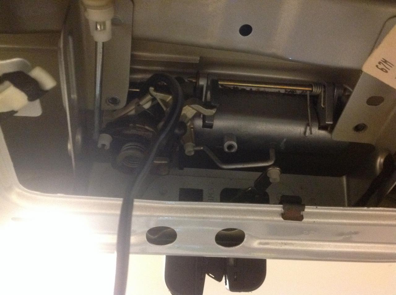

Jeg fik renset omkring bundprop ved venstre baglygte og lagt noget nyt sealer.... Men der er sku stadig vand i skuden, så jeg har idag adskilt bagklappen og det ser ud til at der er kommet vand ind ved håndtaget til bagklappen. Jeg fatter dog ikke at det skulle kunne løbe helt over i det lille rum ved baglygten....
Det ser forøvrigt ud til at bagruden er tæt. :)

Er der en der kan hjælpe med lidt Info på hvordan man får håndtaget af bagklappen på sådan en G4 ... Kan ikke få håndtaget af og tænker på om cylinder skal af for at det kan komme helt af :?:
