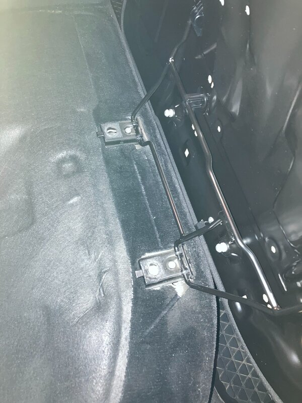

Jeg har netop erhvervet mig en Passat B7 fra 2012. Jeg har nogen gange brug for at kunne ligge baggagerummet helt fladt og med op til 2 meters plads og dertil skal jeg kunne fjerne selve siddepuderne på bagsædet. På nettet ser det meget nemt ud med et klik beslag foran og et J beslag i bagenden, men min vogn er med split bagsæde og ser derfor noget anderledes ud (se vedhæftede billede). Er der nogen der ved om man blot kan skrue de to torx skruer ud og dermed afmontere sædet, eller er det ikke helt så lige til?
Håber på nogle erfaringer :)

Hm... er der en Passat B7 der IKKE har splitbagsæde .. ?
Anyways, det skulle være ret simpelt. Se vedhæftede vejledning.

Det skal jeg ikke kunne svare på, de illustrationer jeg har fundet på tysk og engelsk ligner bare ikke mit beslag, men det kan være at de har fået forvildet “B7” ind i en anden kontekst.
Lige hvad jeg søgte! Det er jo ganske overkommeligt så. Tusind tak! :)
