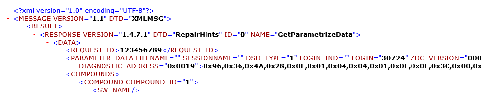

Alle moduler i MQB serien (enkelte undtaget) har udover selve kodningen i fx VCDS et datasæt. Det er - sagt lidt firkantet - laget mellem selve de fysiske printkort og den kodning som du selv kan lave.
Forestil dig følgende "lagkage":
- Alm. VCDS kodning
- Datasæt
- Fysisk printkort med eeproms, stik osv.
Datasættet indeholder instrukser om hvilken bil det er (både fabrikant og model / højre-venstre styret og flere andre ting). Modulerne kan bruges på tværs af hele koncernen men fx med bakkamera'et er der forskel i den fysiske højde som kameraet sidder. Det ligger i datasættet. Der ligger også info om hvorvidt kameraet sidder i logoet eller om det sidder i en alm. håndtag.
Der findes en del "datasæt" i VCP som man kan bruge. Derudover har "nogle få personer" indsamlet en del fra forskellige "kilder" (læs: måske lånt fra VW på en "jeg har gjort nok ikke lige spurgt først" agtig måde)
Her er et fint eksempel på et datasæt:
Skærmbillede 2021-03-22 153005.png (23.06 KiB) Vist 1743 gange
Kodningen man ser her er ca. kun 1/50 del af den samlede kodning.

Tak for uddybende forklaring Diskoboy, det giver mening. Så det er sådan set lavet i XML...
Ja, det er reelt bare XML... - men det er jo meget data der "bare" er :D
Det man henter med VCP er dog pakket ind i deres eget format så det kun virker for den bruger der henter filen. Dvs. selvom vi begge har VCP kan jeg ikke sende filerne til dig
