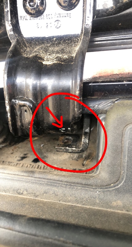

Har en Passat B7 Stc fra 2013..
Den lille “hjælpe-arm” der åbner og lukker bagklappen, sidder boltet fast på selve hængslet - nu er bolten knækket i den ene sode, og jeg kan simpelthen ikke se mig ud af at få “stumpen” ud..
Findes der et trick, eller er det nærmest at splitte hele bilen ad for at få hængslet ud

Kunne godt frygte at der ikke lige er en nem smutvej til dette..
Vedhæftet er to PDF filer fra Elsawin.
Hvis man skal til hængslet, foreskrives at man først skal afmontere bagklappen før man kan komme til hængslet.
Prøv at kigge på det..
2013_Passat_2_afmontering_hængsel.pdf- (72.51 KiB) Downloadet 87 gange
2013_Passat_1_afmontering_bagklap.pdf- (71.75 KiB) Downloadet 72 gange

Re: 2013 Passat B7 - Elektrisk Bagklap Bøvl
Tak for hurtigt svar
Og mange tak for den fine brugsanvisning
Jeg må i gang
Jeg må i gang
