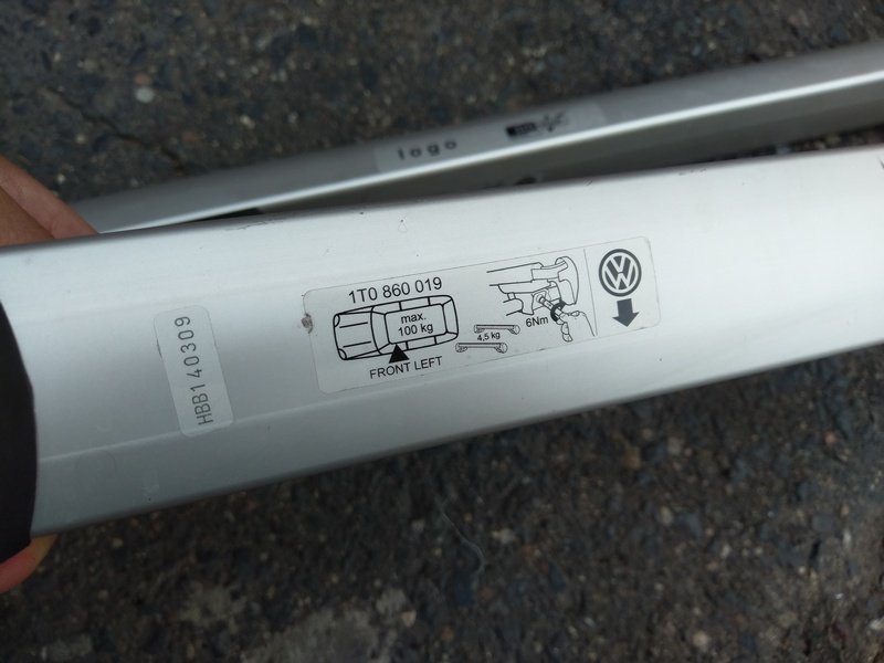

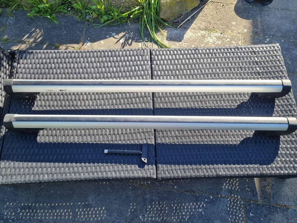

Jeg overvejer at købe denne VW Tagbøje til min VW Touran 2016! Den hedder VW 1T0 860 019
Mit spørgsmål går ud på, om jeg kan montere en Thule Tagboks med Thule Powerclick på den, eller skal det være en orginal VW Tagboks?
Alle de Thule tagbøjler jeg har kunne finde til min bil, er flade og brede, og denne VW Tagbøjle er smal og høj, så er bange for om Thule Powerclick kan komme rundt om og tag fat!

Til en Passat Variant 2018 valgte jeg Thule Wingbar Edge lastholder sæt, hvor powergrips når fint rundt og sidder med spidsen ca. 10-15 mm i overlap på under siden lastholder profil. Thuleboxen sidder godt og stabilt, og med øjet ser proportioner rigtigt ud. Thule lastholdere kan kun tage 75kg mod VW der kan tage 100kg.

VW har deres egen lastholder løsning. Hvilket Thule iøvrigt også har og de er mig bekendt ikke underleverandør til VAG. Som et kuriosum kan jeg nævne, at jeg købte mit Thule sæt hos VW endda med en god rabat ift. Thules listepriser hos T. Hansen. En løsning jeg så i sommers i Italien var en Passat B8 monteret med de originale VW lastholdere. For at få boksen til at have sikker fæste til lastholdere var gu. liste i sporet ovenpå demonteret, og her var monteret 2 og 2 stk hagebolte, som med gevindenden endte i boksen hvor skiver og møtrikker var monteret. Den flinke tysker fremviste systemet, og det så meget sikkert ud, og burde sagtens kunne tage 100kg.
