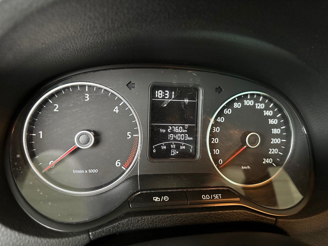

Vi har en VW Polo R6 fra 2014. "Glasset" i kørecomputeren er revnet. Kan det købes enkeltvis (evt. uoriginalt) eller skal hele display panelet skiftes?
Jeg vil meget gerne have nogle link til steder man kan købe det.

Tror desværre det er et nyt instrument. Hvordan skete det?

Hm.... til vores 2010 Octavia findes glasafdækningen som separat reservedel.
Men iflg ETKA ser det ikke ud til at være muligt til et Polo instrument... :(
Umiddelbart vil jeg gætte på at man godt kan skille instrumentet ad, og så flytte elektronik + ure over på det nye glas .... altså som jeg kunne på Octavia'en. Men er ikke sikker.
Hvis det er muligt, så er det billigste jo nok at finde et pænt, brugt instrument og så hapse glasafdækningen derfra.

Tak for svar. Det er på en brugt bil vi har købt, så jeg ved det desværre ikke.
