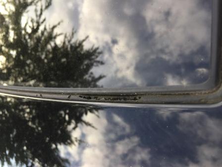

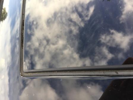

Jeg har netop konstateret at gummilisten ved panoramasoltaget er mørnet på min Up! indreg dec 2014.
Så her efter 2,5 år er listen mør. Jeg har løseligt kontaktet en Vw forhandler og har spurgt til noget kulance på problemet..

Nå, så blev det tid til at aktivere dette lidt ældre opslag, da taget nu definitivt er utæt 😫.
Drænrender er blæst rene og gennemskyllet, så de er OK.
Til trods for dette trænger regnvand ind imellem glastaget og den ydre gummilæbe og vandre så umiddelbart på undersiden af glastaget om på den “forbudte” side af den indre gummilæbe og SÅ løber det ud på oversiden af himlen og samler sig ved a stolpen hvor himmel så bliver godt våd og surt lugtende 🤢.
Himlen er nu delvist løsnet således jeg har kunne følge vandets vej og derfor er er det så nu måtterne i bunden der bliver våde nu 🫣🫣.
Nogle der har reservedelsnumre på det der skal til så jeg kan få stoppet dette “vand”vid 🤓
Og måske en venlig sjæl der kan anvise hvorledes jeg på en berøring og ikke destruktiv måde får himmel ud (hvis krævet) og derpå får løsnet glastaget således udskiftningen kan finde sted.
En “eksplotionstegning” af skidtet er også kærkommen
På forhånd tak
