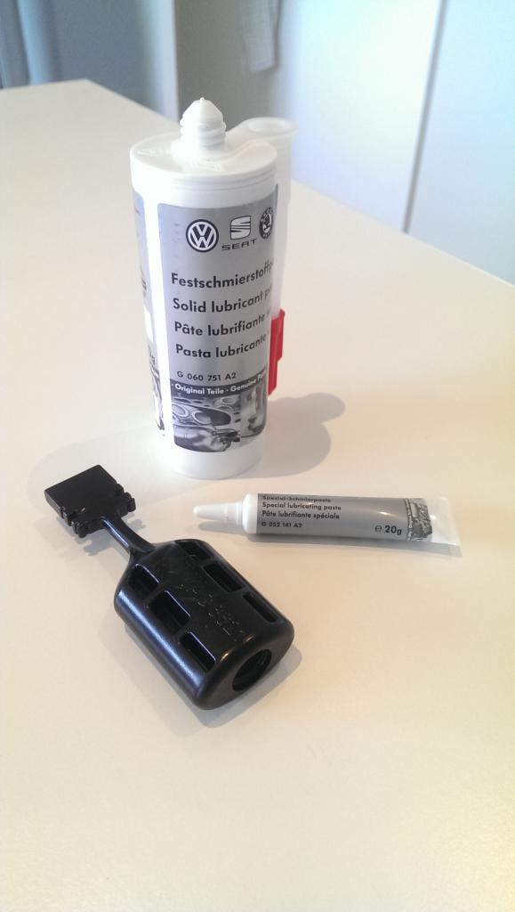

Så fik jeg indkøbt et kit til korrekt vedligehold af mit glas tag.
Sættet består af følgende:
1 stk G 060 751 A2 Fedt for skinnesystem (266,50 Kr. +moms)
1 stk G 052 141 A2 Smørepasta for gummipakninger (143,22 Kr. +moms)
1 stk VAS 6621 Rengørings og smørreværktøj for skinnesystem ( 310,60 Kr. +moms)
Nu ved jeg hvad påsken skal bruges til
Venlig hilsen Bo
Venlig hilsen Bo

Hmm, rettelse.
Tror ikke at G 052 141 A2 er til gummikanten alligevel.
Det er sådan noget hvidt stads.
Tror det skal hedde G052 172 A1 stedet for.
Det kalder de for glidemiddel og kan se at det er der andre der bruger.
Venlig hilsen Bo
Venlig hilsen Bo

Ovenstående er org. VW dele som den lokale forhandler kan sælge/bestille hjem til dig.Bella+1242 skrev: ↑20. okt 2020, 09:52hej ved godt det er længe siden men kan du evt. huske hvor du købte det henne
