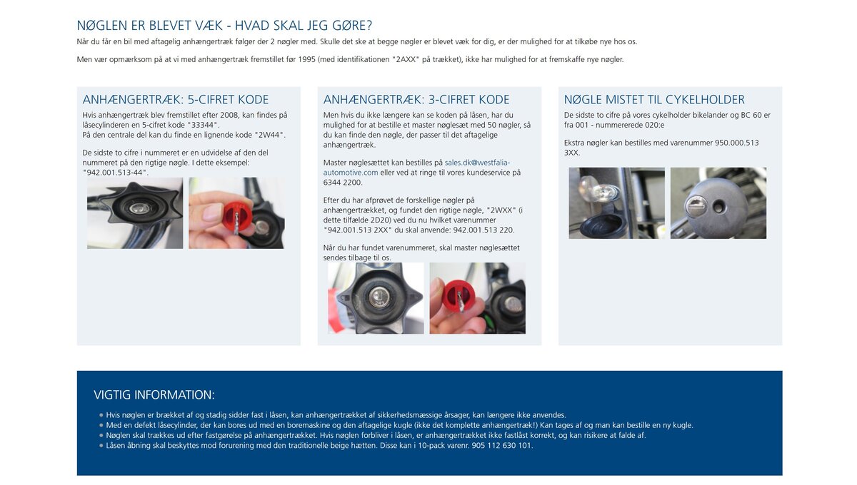

Re: WESTFALIA træk, nøgler væk
du kan bestille nøglerne til 199kr her: https://autofix.nu/produkter/8542-westf ... ngertraek/
- westfelia.jpg (125.31 KiB) Vist 2779 gange

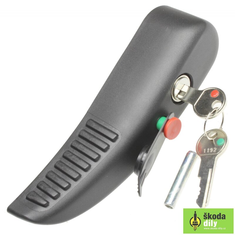

Håber de har fået nye nøgler efter 6 år
Hvis den har dette håndtag, så kan man skifte håndtag, cylinder og nøgler, selvom trækket er låst, så er der en split der skal bankes ud. 5J0804968
Det havde jeg ikke lige setMikkel G skrev:Håber de har fået nye nøgler efter 6 år![]()
