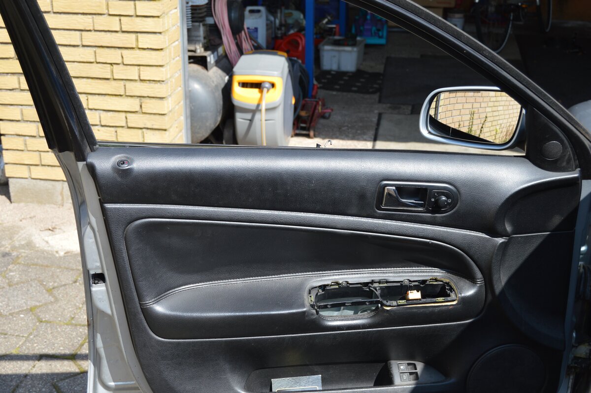

Døren er vidst gået i baglås.. hvordan åbner jeg den?
Golf 4 2001
https://youtu.be/gWvqKdrZWew
Sendt fra min SM-G920F med Tapatalk

Så lige videoen igen. Dørbeklædningen er løs, så bør man kunne hive i wirerne.

Ja den er løs, men jeg kan se at håndtaget indefra hiver i kablet men intet sker :(

Jeg har pillet inderbeklædningen af og taget kablet af håndtaget før jeg postede dette.. der sker INTET når jeg hover i kablet, heller ikke med en tang.. :shock:

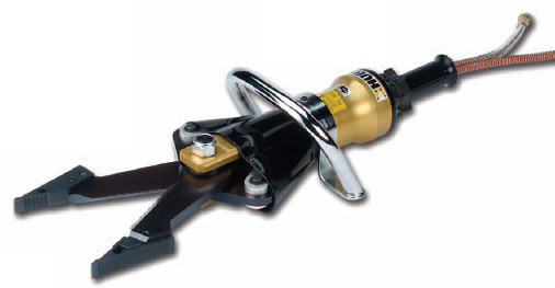

Den her kan åbne døren.

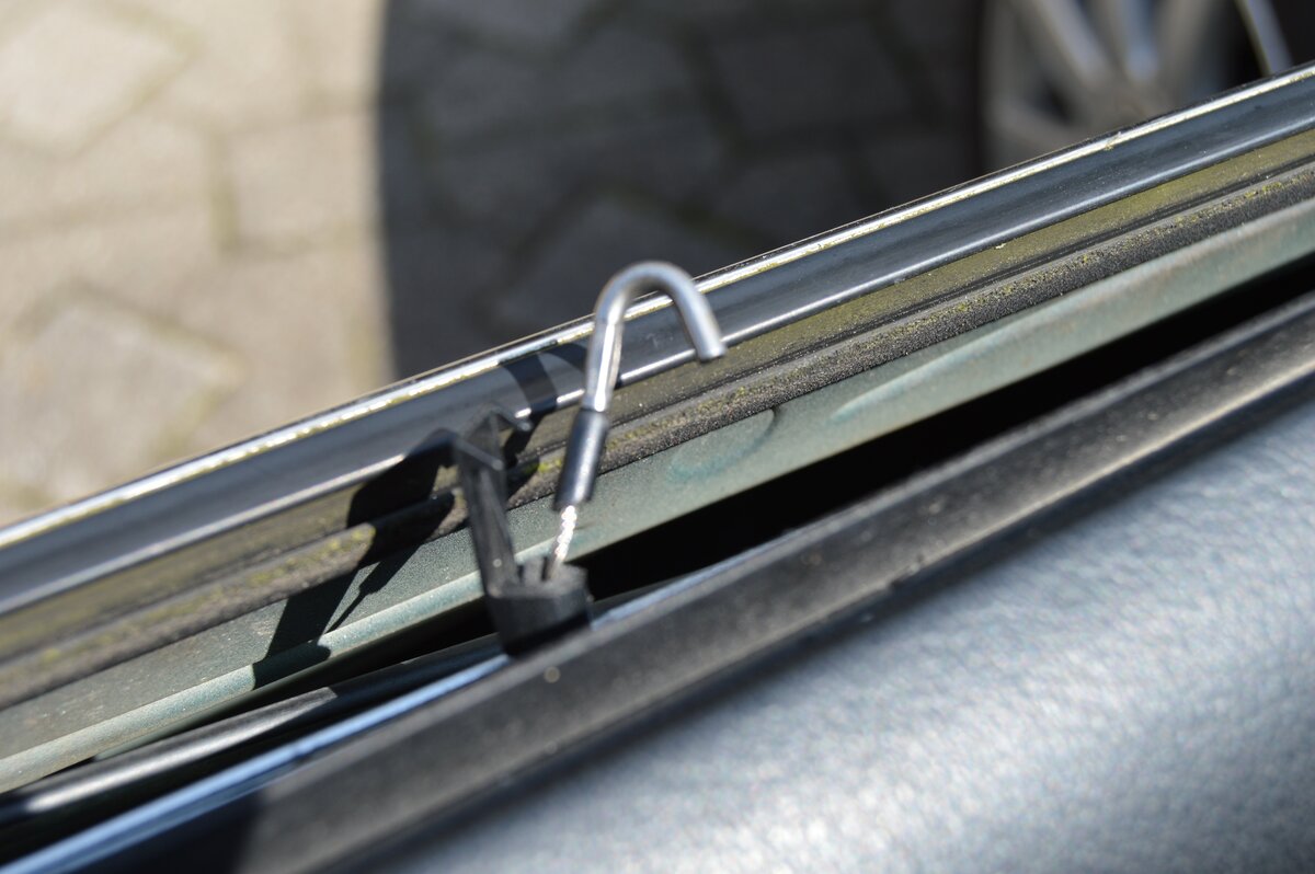

:cry: Genopliver dette.
Førerdøren på min Passat er gået totalt i baglås, kan hverken åbnes inde eller udefra. Indvendig låseknap opfører sig ikke helt rigtigt, kommer ikke helt ned når der låses (hverken med fjernbetjening, nøgle eller tryk med en alm. tommeltot), men kommer dog helt op når den er i "låst op". Har prøvet at banke på dørside og skruer som holder låsekassen, men lige lidt hjælper det. Det er opstået efter at jeg i bedste mening i går, har sprøjtet lidt olie ind udefra (har ikke haft noget skilt ad). Dørbeklædning er jo så godt som umulig at fjerne med lukket dør. Bagdør kan nemt afmonteres, så skruerne til låsekassen kan løsnes, men låsen bider jo stadig fat i bøjlen på B stolpen, så det er næppe vejen frem/ind :cry: Er der nye "cowboytricks" eller er der kun destruktive metoder tilbage ?
Passat 3BG 2,5 TDI Variant Highline 2001.(six-pack power unit)
Os med langsliggende motorer.
HJLarsen
Indlæg: 257
Tilmeldt: 28. sep 2015, 16:41
Geografisk sted: Auning
Has thanked: 17 times
Been thanked: 65 times
Re: Hvordan åbner man en uåbenlig dør?
Indlæg af HJLarsen » 25. jul 2024, 11:08
Hold Stop med alle de gode forslag :D ..........døren er åbnet !
Uden nævneværdig vold lykkedes det at vriste inderbeklædningen så meget fri at kablet fra indvendigt håndtag blev synligt. Det var noget "luset" og kunne ikke gå ordentligt tilbage, men lidt hjælp fra en spidstang gav lige de sidste 2 mm. efterfulgt af et lille klik, hvorefter døren kunne åbnes udefra..........pyha, så kunne sveden tørres af panden :P Nyt kabel bestilt 225,- all incl.
