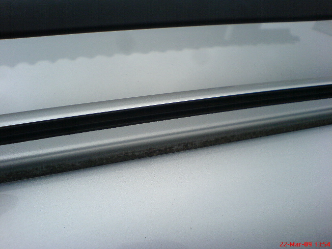

Taglisten på min passat er gået løs, hvilket betyder at den sidder og klapper når bilen er i tomgang. rigtig irriterende :cry:
Som det kan ses på billederne så er det også som om at listen har trykkes sig lidt i bagende. Dette er jo bare med til at gøre det værre da listen så er blevet for "lang"
Hvordan sætter man sådan en liste fast igen??
På forhånd mange tak for hjælpen..

Jeg har også prøvet dette
og fik den limet med noget jeg tror han kaldte sikaflex
mvh Erik

rude lim....

Nemlig Sikaflex er sagen. Det holder for evigt.

Havde samme problem med min, men den valgte at flyve af på motorvejen :(

Ved ikke rigtig det der med at lime listen.
Hvordan er det meningen at listen skal sidde fast fra ny?
Er det ikke meningen at gummiet under liste skal være "blød" og holde listen på plads?
Hvad kan jeg gøre med enden. Kan man rykke den på plads/tilbage?

Lige præcis. Det sker fordi gummi'et bliver hårdt og krymper. Til sidst slipper listen.
Det sker fordi blødgøren fordamper fra gummi'et. Vejr og vind er en betydelig faktor.
Det sker før på en bil der holder ude end en som holder i garage.
Ny liste + en orig. spraylak, så er du kørende igen.

Ja, den er lidt pebret, 378 kr hvis det er en variant.
Det største problem er nok at få den hel frem. Har lidt dårlig erfaring med postdk der skal transportere noget som er 2m x 0,01 m :P
