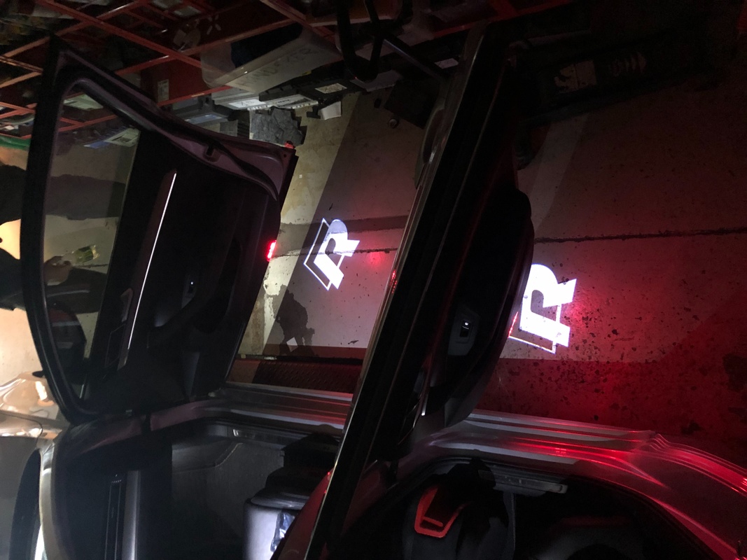

Har lige monteret dem her idag
Ved stadigvæk ikke om det er for ming ming
Men til 120kr. så skulle det prøves

Ja så fungere det som hvis du havde haft dørmoduler bagtil
3G0 947 411 A er partnummer fra de rigtige Passat B8 lys, dog uden VW logo.
3A"D" siger mig, det er beregnet til minge linge lande

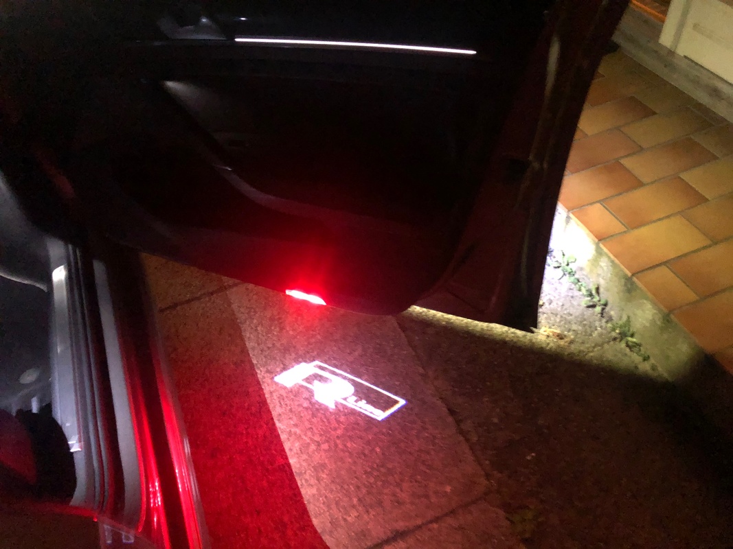

Det er slet ikke besværligt. Men der skal loddes og kodes lidt så spiller det.
Jeg har selv dem her i.

Foran er det pin 16. Husk at bilen skal kodes. Kan ikke huske bag - måske er det også pin 16, men kan ikke huske.mikkel1903 skrev: ↑10. sep 2020, 21:00Hej
