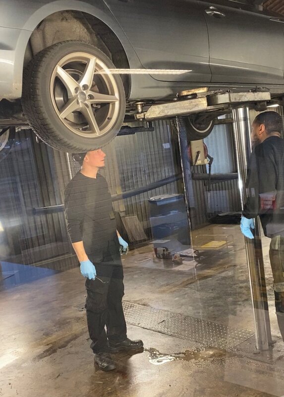

Lige en status - har fået tømt vand af i mandags.
Der var en bundprop lige til at tage ud - 15 min tog det fra jeg kom til jeg kørte igen fra undervognsbehandlingsfirmaet.
Men det kunne SMC så ikke finde ud af at gøre for mig.

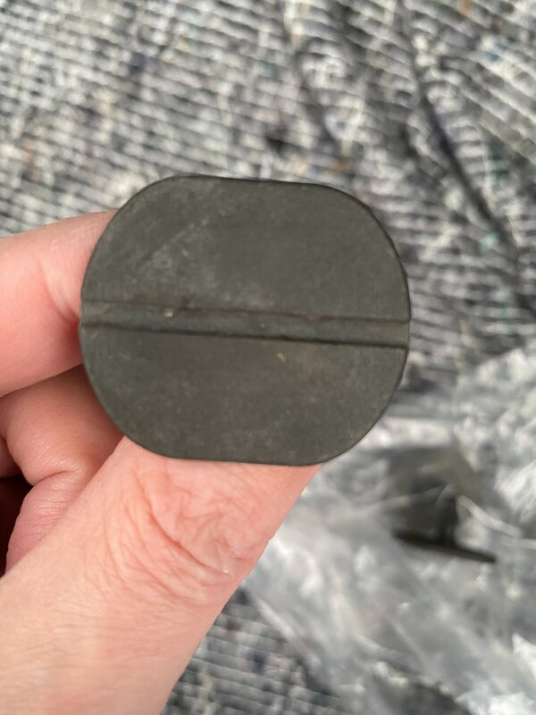

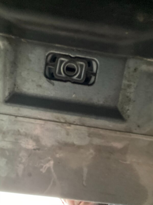

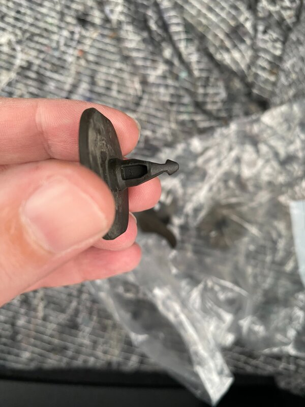

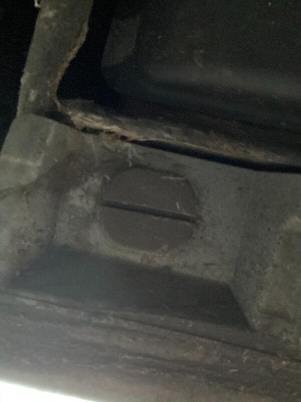

Jeg undskylder dybt - det er mig der har startet tråden. Havde simpelthen ikke set din kommentar, Boda.
Så her er lidt info.
Det propperne i sideskørten - sidder vel 6-7 stykker hele vejen mellem for- og baghjul.
Jeg smider lige lidt prop-billeder.
Og de er af plastik - ikke gummi.
Der er ikke noget nyt - jeg har pt. ikke alle propper i længere. Det gør at problemet er minimalt, da det så selv løber ud, når der kommer for meget vand.... det er den sidste/ 2 sidste propper jeg har taget ud (jeg havde lyden fra bagdør-området).
Og mit vand var/er udelukkende i bilens højre side. Der er intet i den venstre.
- Prop i skørten
- IMG_0017.JPG (45.67 KiB) Vist 2020 gange
- Hul efter prop er fjernet
- IMG_0015.JPG (42.58 KiB) Vist 2020 gange
- Prop
- IMG_0013.JPG (70.7 KiB) Vist 2020 gange
- Prop
- IMG_0012.JPG (68.23 KiB) Vist 2020 gange
Mike

Jeg ser ofte når jeg parkerer at der lige kommer 4-5 dryp, men det voldsomme skulp (tydelig lyd som en ½-1½ liter vandflaske) har jeg ikke længere.
Mike
