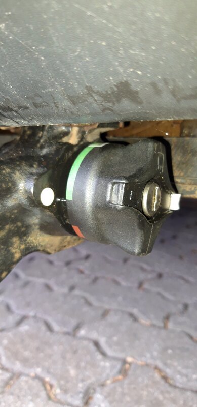

Hej, ovenstående havde et problem med trækkrogen der ikke låste ordentligt. Jeg har haft bilen i knap 2 år og trækkrogen har ligget sammen med reservehjulet.
Efter at jeg har smurt og renset for rust, virker det tilsyneladende igen, men jeg er blevet i tvivl om låsehjulet drejer nok, nyere videoer fra Westfalia, viser 2 hvide pile, mit har kun en. Se medsendte billede
Nøglen er også lidt svær, at få både sat i og at få ud, det er ligesom klappen ikke glider så let til siden.
Jeg går ikke ud fra at trækkrogen kan tages af, når nøglen står i låst position.
Det stykke plastik der skal dække nøglehullet når nøglen er taget ud mangler, kan den mon fås som reservedel ?
Lidt hjælp vil være rart
mvh Bjarne
Seat Toledo 2015 med Westfalia aftageligt træk

Re: Seat Toledo 2015 med Westfalia aftageligt træk
Plastichjulet skal ligge helt plant med trækkrogen, ellers er den ikke låst.
Har du prøvet at smøre låsen med låseolie? Så går klappen nok nemmere.
Ja, der fås reservedele.
Skal den hvide prik ikke være ud for den hvide markering i det grønne område.
Hej igen, efter at have renset og kigget lidt mere, kan jeg se at følgende er problemet,
Når trækkrogen skubbes på plads, drejer det hjul hvor nøglen sidder i, men ikke nok, således at låsetappen falder ind den slids i håndtaget, der mangler måske en halv til en hel centimeter.
Jeg kan ikke få nøglen ud, når trækkrogen står ud fra oplåst symbolet. men når trækkrogen er på plads kan man godt få nøglen ud, selv om hjulet ikke ligger an til krogen.
Jeg ved ellers ikke hvad jeg kan finde på ?
mvh Bjarne
mvh Bjarne
Læg det i blød i diesel eller petrolium en uges tid, måske det kan løsne det der ikke vil arbejde indvendigt i krogen.
Hvis det ikke er kuglerne der går dårligt så kan det være at trækkrogen går for stramt op i den V formede modpart.
Det har jeg haft et helt nyt træk der gjorde.
Løsningen var at pudse V'et en smule med en vinkelsliber.
