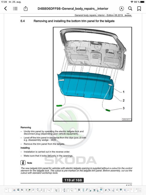

Er der nogen der har et tip til hvordan man får beklædningen af bagklappen på en Kodiaq ?
Jeg kan nemt få de nederste klips fri men dem der sidder oppe ved bagruden kan jeg ikke drive ud 😤
Er der nogen der har et fif til hvordan jeg får dem fri ??
