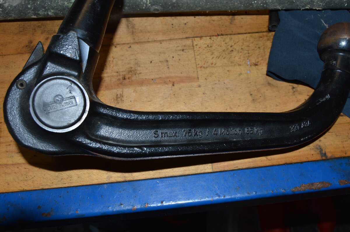

På mit træk står der 75 kg/ 85 v. 4 motion
