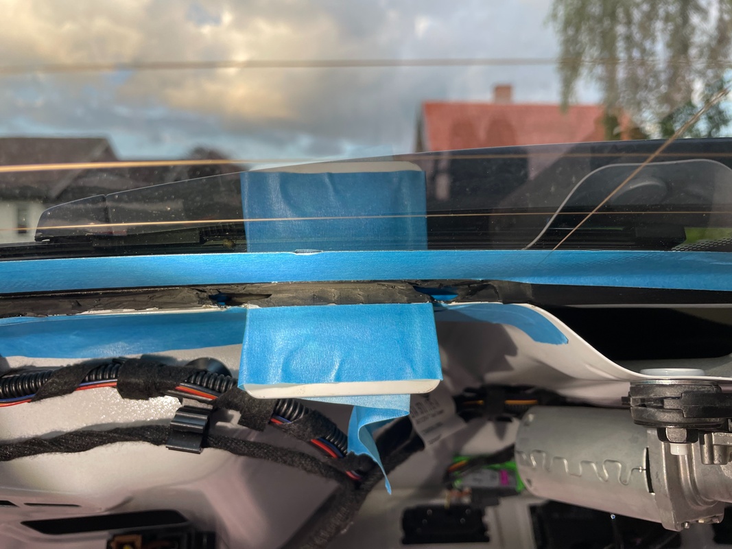

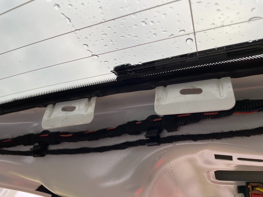

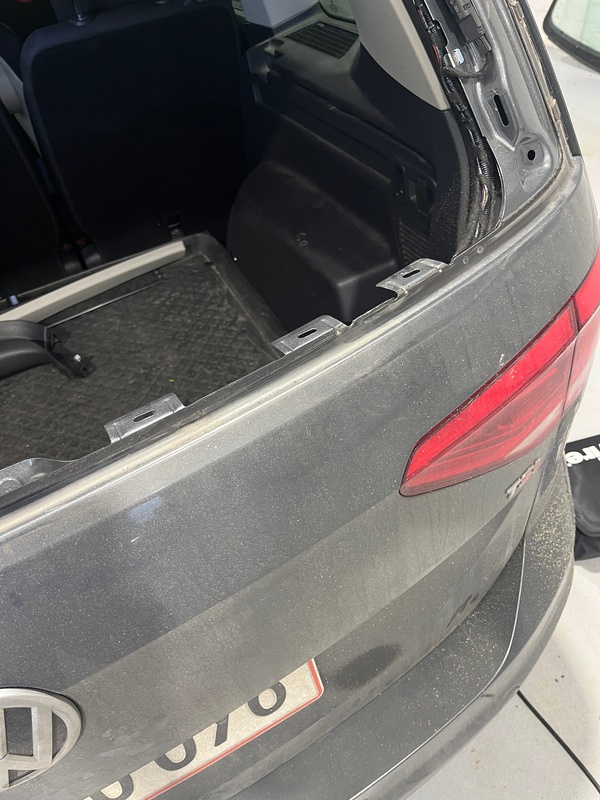

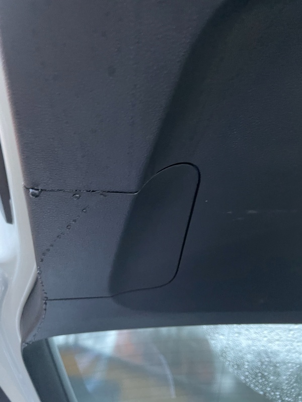

Update: Efter en pris på 5000kr fra folkevogn, for at skære ruden ud og lime den i igen, tog jeg selv fat.
Fik skåret limen væk fra indersiden i det berørte område og limede på ny inde fra.
Bagklappen er nu tæt. Det er dog et nille arbejde, for ikke at skære i lakken.
Inden jeg splitter bilen ad, vil jeg lige høre om det er et kendt problem.
Det viser sig, når man åbner klappen og det så står ud af plastik klapperne i beklædningen.
Det er ikke hver gang efter regnvejr, kun nogle gange.
Er dette set før?

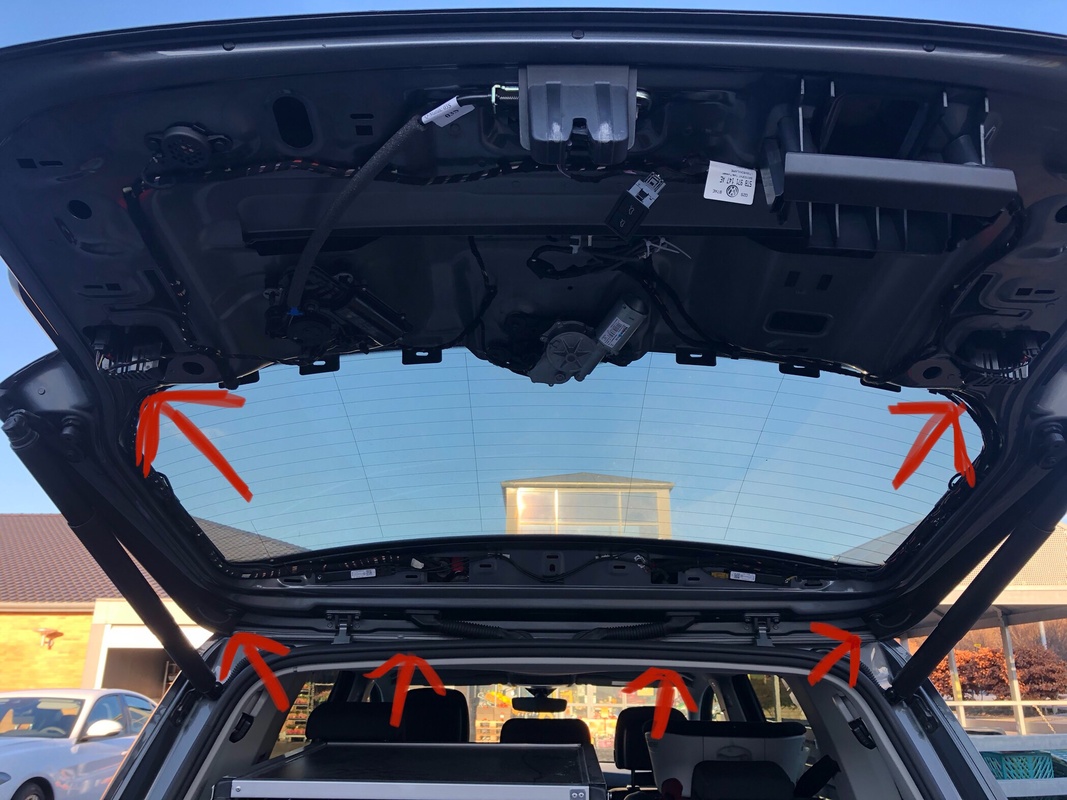

Dette må være de steder hvor vand kan komme ind:
Selve gemmengangen til kabinen er i mit tilfælde ok. Ellers burde der være vand inde på loftet.
Baglygterne tror jeg også på er okay - dog har jeg købt 2 nye pakninger som jeg overvejer at skifte. De kostede vistnok omk. 5€/stk
Så er der de 2 gennemgange ude i siderne. Det er en sensor der bruges i forb. med Easy Open. På alle de Touran’er jeg kan finde der har fået eftermonteret el-bagklap mangler disse sensorer og i hullerne sidder bare en gummiprop.
Selve pakningen kan ikke købes løst og hver sensor koster ca 45€ sydpå hvilket også er en slags penge.
Jeg er stadig på bar bund. Så er der selvfølgelig nummerplade lys + håndtag/bakkamera men på min er der meget tørt omkring disse.

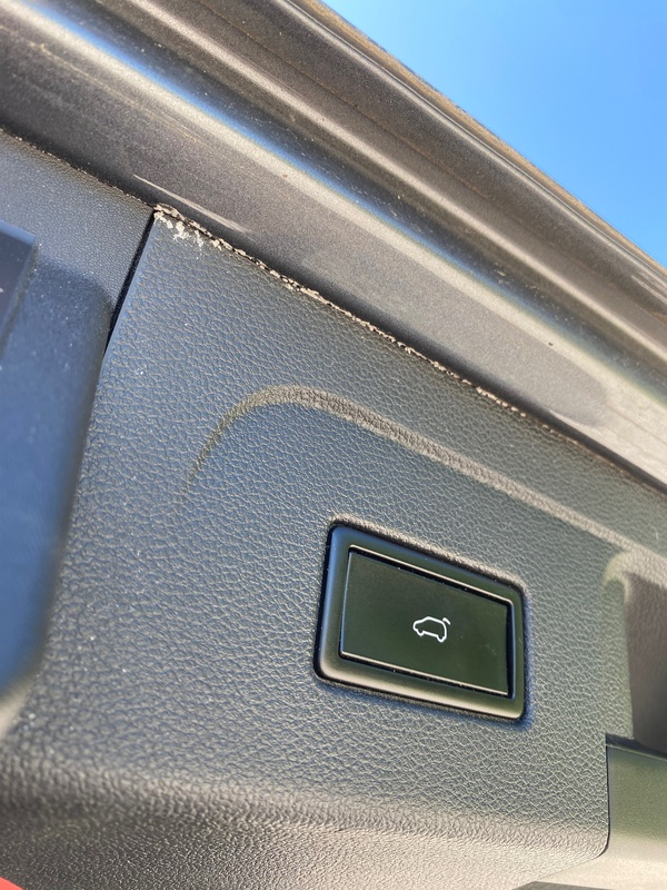

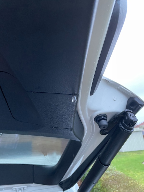

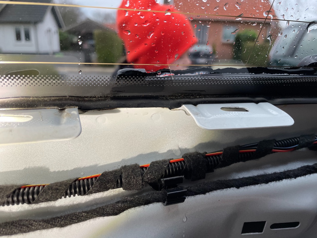

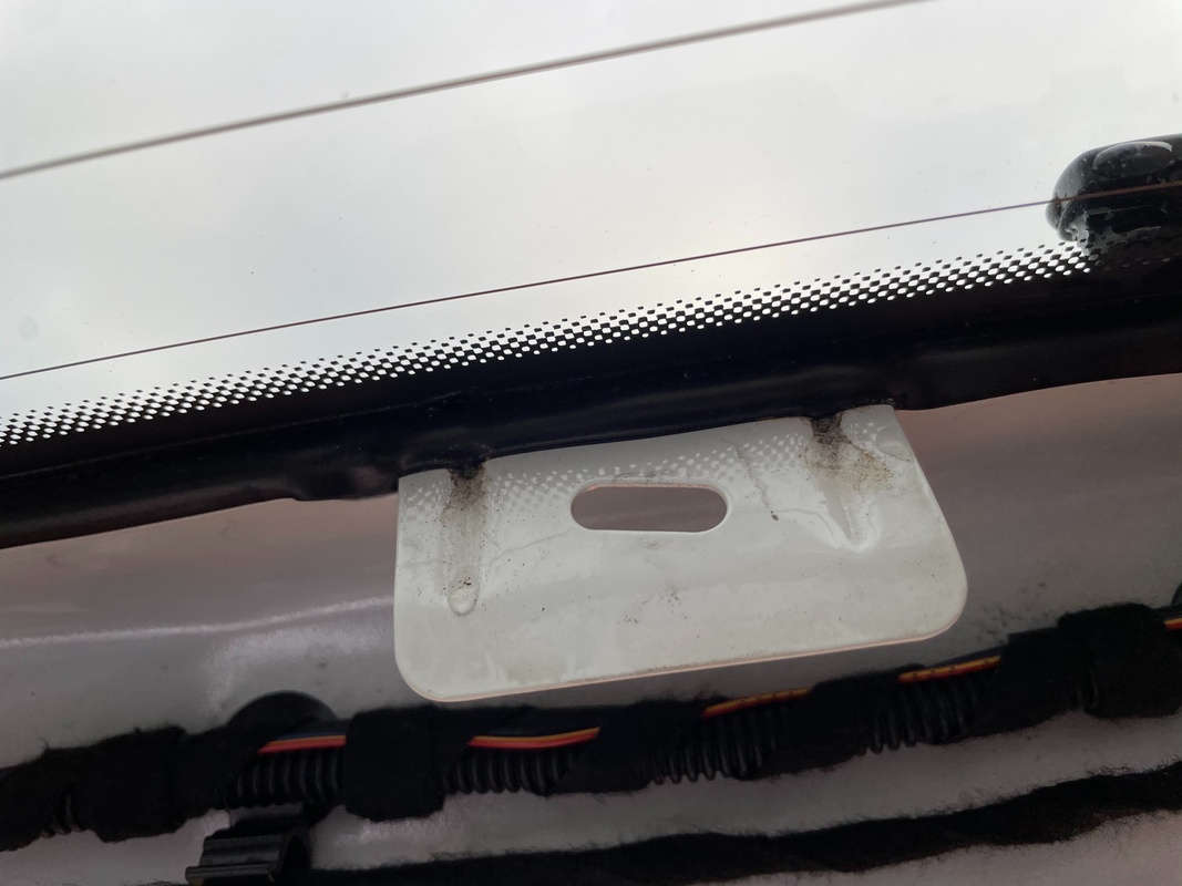

Jeg har en utæt bagrude.
Der kommer vand ind ved limen og bagklappen i passagersiden.
- 591EA977-456A-4E49-A891-9F0798B15ED4.jpeg (168.98 KiB) Vist 4553 gange
- 0EE9C8C5-C5A1-4AA7-8B15-1223B0BD4BF1.jpeg (190.38 KiB) Vist 4553 gange
- E1CC884F-5340-4664-935C-BE11527FBA90.jpeg (302.71 KiB) Vist 4553 gange
2027 ID Buzz SWB 7 Pers.
- diskoboy
- Indlæg: 5512
- Has thanked: 131 times
- Been thanked: 346 times
Re: Vand i bagklap - Touran 2016
Kan du zoome lidt ud på billederne så vi kan se mere specifikt hvor det er
Ruden er limet dårligt i.
Har set det før med forruder.
Det ligner ikke, at ruden har været ude, så det må have været galt fra ny.
Vandet render ind, hver gang man åbner bagklappen og det regner.

Mindre opdatering!
Har været forbi den lokale VW forhandler og snakket med værkføreren for pladeafdelingen.
Efter at have kigget på min adskilte bagklap i 20 sekunder, kunne han konstatere at ruden er limet forkert i AB fabrik.
Men at det ikke vil blive dækket, da bilen er for gammel - kulance var der heller ikke noget af.
Har fået en pris på 5000kr for at få den skåret ud og limet i på ny - hvilket jeg takkede pænt nej til.
De to sorte lister der er limet på ruden i begge sider koster 1000kr inkl. moms stykket
Fik til gengæld en tube rudelim og et par råd med hjem til udbedring - HELT GRATIS, WAUW
Når man limer en rude i bilen, er limen kegleformet og trykkes flad, når ruden sættes i.
Denne keglespids er så ved siden af ruderammen i bagklappen i højre side, men passer fint i venstre side.
Har tegnet en lækker tegning, som måske forklarer hvad jeg mener.
Så jeg vil opfordre til, at har man en bil inden for garantien, så tjek limningen af bagruden.
Det er nemt at se efter beklædning er afmonteret.

Nogle triks til at flå beklædningen af bagklappen
Min ser nu sådan ud på inder beklædningen .
Kunne godt tænke mig at komme ind og se på indvendige side, det er sådan noget krystal agtigt nogen, som ser ud til også at komme ind, bagved advarsels trekanten.

2 torx derinde ved advarselstrekanten, 2 torx bag plastikken til håndtaget.Chr-Hj skrev:Nogle triks til at flå beklædningen af bagklappen![]()
Resten er clips
- diskoboy
- Indlæg: 5512
Re: Vand i bagklap - Touran 2016 - LØST !
Jeg fik skåret uden ud. Renset den og sat i igen.
En lille times tid tog det.
Der manglende 10-15 cm lim i bunden fra midten og over mod passagersiden
