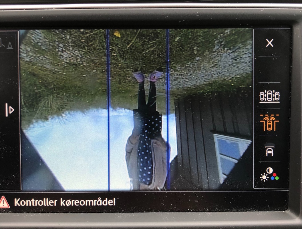

Hvordan har du først opdaget det efter et år? Prøv lige at smide et billede op af skærmen.

DanielB12 skrev:
2. jul 2021, 08:07
Tja, jeg har ikke haft brug for funktionen. Jeg mener dog, at jeg kontrollerede funktionen ved køb, men som der henvises til i linket ovenfor, har andre oplevet, at billedet pludselig er på hovedet
Kamera på hovedet

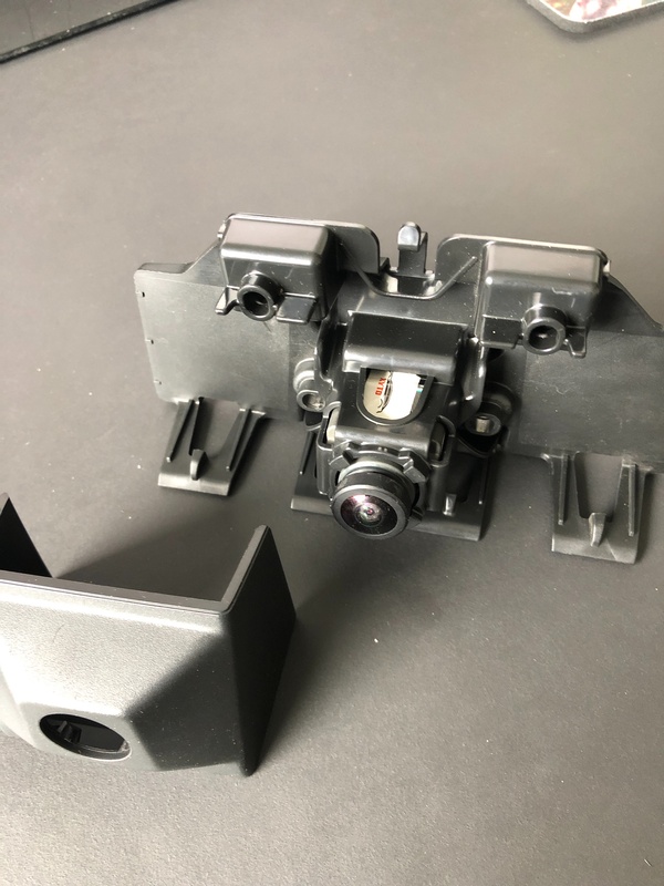

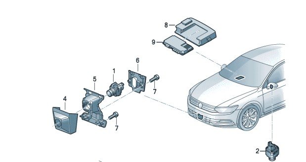

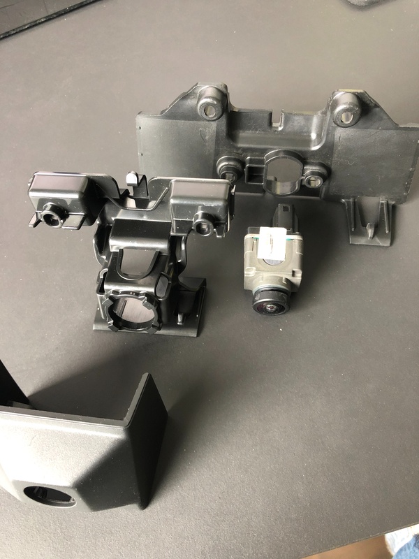

Her er stumperne i virkelig live. Der er lidt forskel på om man har r-line eller ej men dette sæt skulle gerne afspejle det billede fra ETKA længere oppe.
Kameraet kan KUN vendes på én måde. Ellers passer det ikke ind i den bagerste holder. Når jeg lige kigger på stumperne, er jeg meget sikker på at de vender på hovedet her.
Enkeltdele
Samlet uden front

speed six skrev:
2. jul 2021, 09:20
DanielB12 skrev:
2. jul 2021, 08:07
Ja okay, det er pænt meget på hovedet :lol: :lol:

diskoboy skrev:
2. jul 2021, 09:25
Enkeltdele
Samlet uden front
Ja, det ser ikke ud til, at det sådan lige kan vendes om. Det kunne tyde på en “bøvs” i softwaren.
