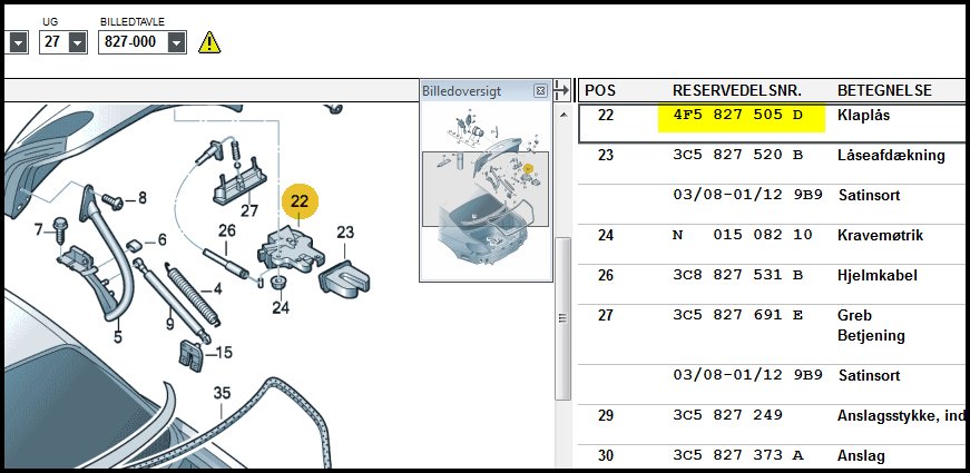

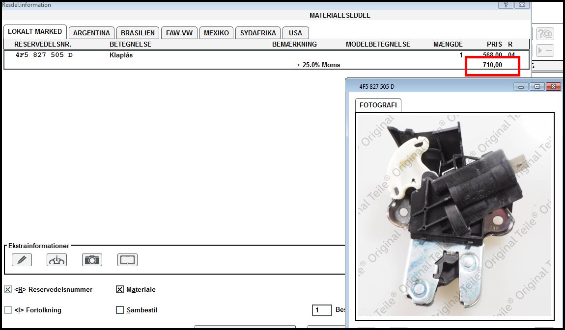

Indlæg af HansH » 22. nov 2021, 16:55
Reservedelsnr er 4F5 827 505 D.
Mit prisgæt slog ikke helt til ....... kr 710 in. moms hos aut. dansk forhandler.
