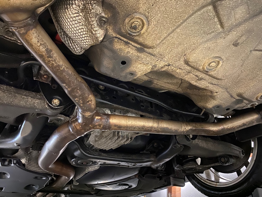

Hej,
Efter lidt søgning på nettet har jeg ikke fundet noget brugbart svar, så håber nogen kan hjælpe?
Hvor kan man placere er sæt jack stands i bagvognen så man ikke risikerer nogen skader? Eller findes der ingen brugbare punker andet end fabrikspunkterne foran baghjulene?
Martin

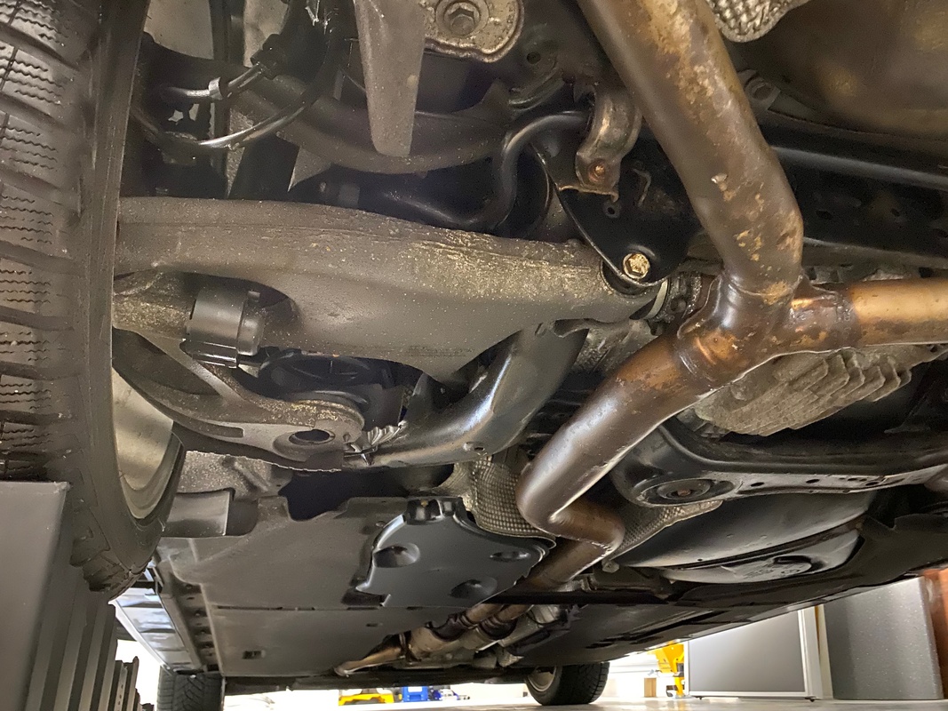

Hvilket formål har du med at sætte den på bukke?
Og hvor høje er de?
For det er da muligt hvor bagbroen er boltet fast.
Eller hvor bærarmene er boltet fast på bagbroen

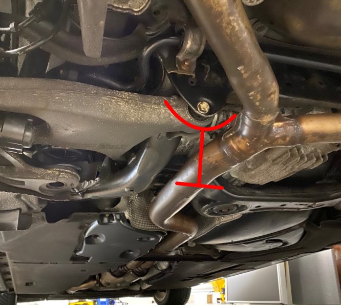

Indlæg af HansH » 23. jan 2022, 18:01
Jeg har nogen bukke fra Biltema. De har sådan en U-formet top, og den ville jeg nok umiddelbart placere som jeg har forsøgt at tegne her...

Indlæg af -Martin- » 23. jan 2022, 20:27
Tak for svar, det er egentlig mest som ekstra sikkerhed mens jeg roder under bilen. Baghjulene bliver kørt op på to ramper, jeg vil så have to bukke under også og så var det lige hvor de skulle placeres. Under panelerne er ikke rigtig en mulighed, da bukkene så spærre så jeg ikke rigtig kan komme til.
