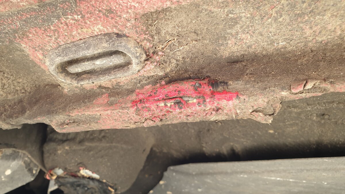

Undskyld på forhånd hvis jeg spørger dumt. Jeg er ret ny og helt blank.
Jeg var lidt for ivrig efter at komme i gang med at skifte olie selv for første gang. Olieskiftet gik godt :D, men desværre har jeg lavet to kæmpe bommerter med min nye donkraft: :roll:
Bilen er en Citigo årgang 2014 med PAVA undervognsbehandling.
Der ser ikke ud til at være nogen, der er bulet, bøjet eller knækket, men lakken og undervognsbehandlingen har fået en hård medfart. Det samme har gummiproppen. På første billede kan man ane, at lakket er skallet af, og der er et stort stykke, der kan pilles af med fingrene. Inden under er der bart stål, så vidt jeg kan se.
  • Er det noget, jeg selv kan lave? I så fald hvordan? :lol:
  • Skal jeg have mekanikeren til det? Eller PAVA? Og hvad skal jeg regne med, at det koster?
  • Skal jeg spraye den med Dinitrol el.lign.? Og i så fald hvilken slags?
  • Hvordan gør jeg næste gang for at undgå den samme fejl? Et bræt under donkraften, så den kan trille? En pude/tæppe mellem donkraft og bil? Eller de flade gummibeskyttere fra THansen? Bruger et andet løftepunkt?
Gode tips modtages med kyshånd :)
Forklaringer:
  1. Først løftede jeg i løftekanten (jf. instruktionsbogen), hvor jeg før har haft succes med at løfte med nøddonkraften ifm. hjulskift. Jeg brugte den medfølgende gummibeskytter og troede, at løftekanten passede i revnen på gummibeskytteren, men revnen var for smal og dyb, og materialet for hårdt, og den skrællede lakken af.

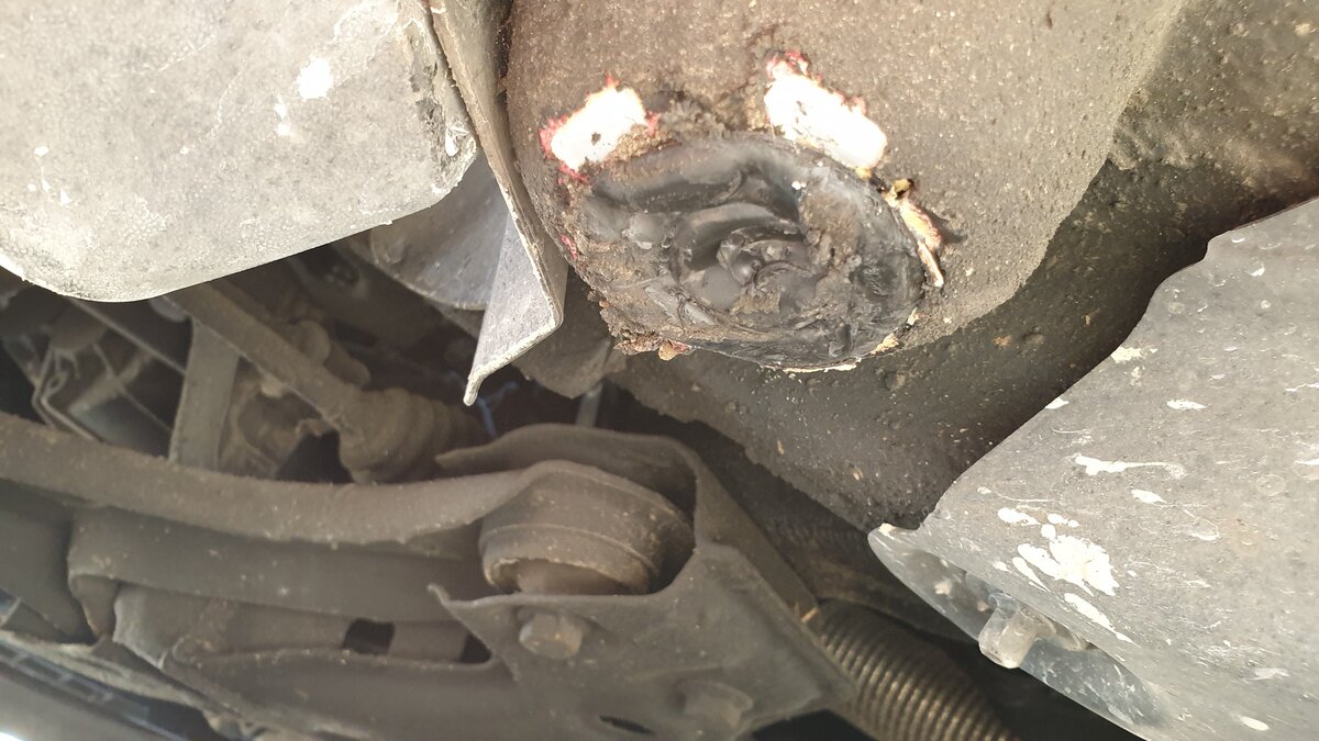

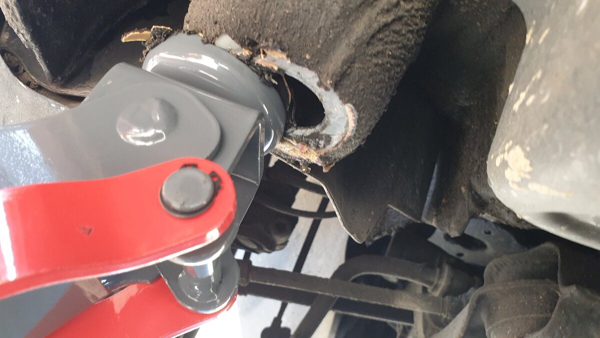

  2. Derefter løftede jeg i et andet punkt (som vist i denne video https://youtu.be/-s6Ifo1RRuI?t=46), og det resulterede i den anden skade. Måske var det et forkert sted at løfte. Måske var fejlen den, at underlaget var en gammel, ujævn asfaltvej, så donkraften ikke kunne køre frit. I hvert fald smuttede donkraften og skrabede både lak og undervogsbeskyttelse af og ødelagde gummiproppen. :shock:
På forhånd tak! :)

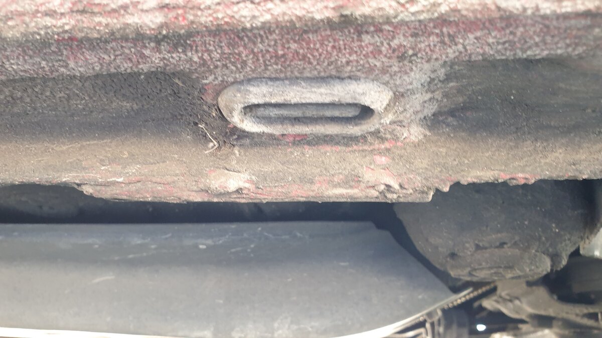

PS. Sådan her ser det ud i den anden side, hvor den ikke er beskadiget.

En stump gammel tæppe er rigtig godt evt sammen med sådan en:https://www.biltema.dk/bil---mc/varkste ... 2000017051
Det er svært at se om lakken virkelig er kradset af, hvis den er det må du slibe rent og lakere igen og så give den først en tynd undervognsbeskyttelse, f.eks dinitrol ML og når det lige er tørret ind så give den en tykkere sort slidlag.
Men der kører tusindvis af biler rundt med lignende skader fordi mange værksteder er totalt ligeglade, og når så løftepunkterne rådner væk så er der jo ekstra arbejde i kassen...

carstenhjorth skrev:
23. apr 2022, 13:28
Tak for svar :). Det afføder dog nogle flere spørgsmål:
Der er nogle flager af lakken, der sidder løs og kan plukkes af med fingrene.
Jeg vil meget gerne undgå rust, og jeg er sikker på, at værkstedet vil tage sig rigelig godt betalt, hvis jeg lader dem ordne det :D
Godt tip med tæppe og løftesko :)
Har jeg løftet de rigtige steder, eller er der et bedre løftepunkt?

Det er meningen at man skal løfte på panelkanterne hvor de er forstærket. Er du som jeg ikke så varm på det, så løft under bærearmsbøsningen som ses på dit første billede, og under bagbroen. Der er materialet tykt og holdbart..
Du kan sagtens bruge Dinitrol på Pava. Modsat andre så vil jeg ikke male. Tynd Dinitrol ML og derefter noget af det tykke sorte, så er det mere end godt.
Det er luksus at have løftepunkter, men de fås nok ikke til en Citigo. https://www.vagcars.dk/phpbb/viewtopic. ... r#p1662348
https://www.vagcars.dk/phpbb/viewtopic. ... r#p1463240

Et sidste spørgsmål: bærearmsbøsningen, hvad er det helt præcis for én? Jeg har googlet det, men kan ikke se hvilken del på billedet det er :lol:
Blackfinger
Indlæg: 9239
Tilmeldt: 15. jun 2008, 12:25
Geografisk sted: Århus
Has thanked: 47 times
Been thanked: 434 times
Re: Hjælp: Lak/beskyttelse skrabet af med donkraft (Citigo)
Indlæg af Blackfinger » 23. apr 2022, 19:04
Det er der hvor de to bolte sidder. På billedet er det lige under den ødelagte gummiprop.

Blackfinger skrev:
23. apr 2022, 19:04
Jeg tror, at der menes lige bagved den ødelagte gummiprop.
