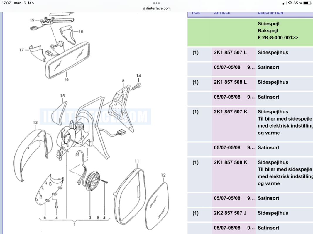

Hvordan skifter jeg højre sidespejl på min caddy van fra 2007

Er det bare spejlglasset du mener ?
Eller er det hele spejlhuset der skal skiftes ?

Ser ud til at du skal have skrue af på inderside og så den vej skille det ad…håber billede kan hjælpe.
Pas på at du får ledning af til spejlvarme, dette er V men princippet for H det samme.

Det er hele spejlhuset, jeg kan ikke få den inderste lille plade af. Hvordan er den sat på ?

Nu ved jeg ikke helt hvilken variant af Caddy du har .... men håber på at det er samme på alle.
Prøv om vedhæftede kan bruges.
2007_Caddy_2_sidespejl.pdf
(96.99 KiB) Downloadet 66 gange
