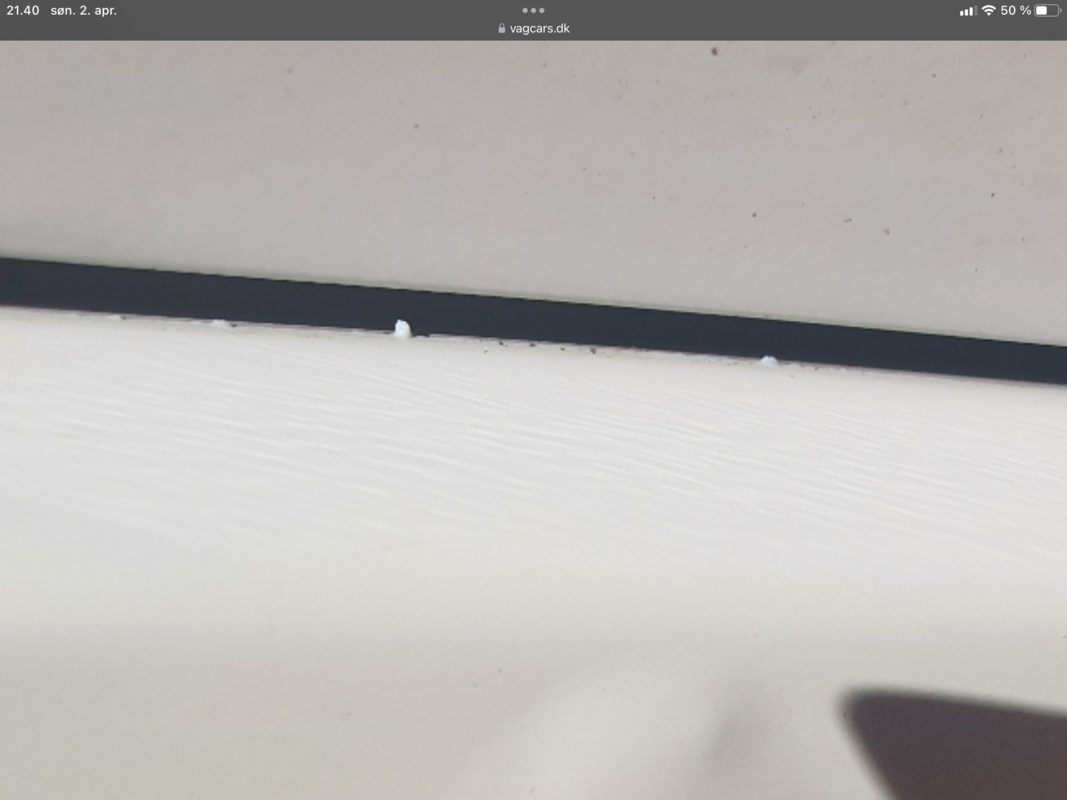

Indlæg af trond04 » 2. apr 2023, 16:48
Er det hvad jeg frygter, en indefra kommende gennemtæring. Kan intet se på lakken, ingen stenslag eller revner i lakken. Bule går ikke helt ned til underkanten af lakken, nedenunder ser panel fin ud uden bule eller rust.
What to do, er næsten 12 år gammel, nogle der har erfaring med hvem og hvad man skal gøre i forbindelse med at høre VW ad om de 12 års gennemtæring garanti de giver.
Evt anbefale en forhandler der kan være lydhør med ovenstående, hvis det nu er indefra kommende gennemtæring.
BilledeBillede

Det ligner en bule der er kommet af det kæmpe hak du har i panelet.

Hakket er lavet på fabrikken i panelet, for at vise hvor man skal løfte bilen. Samme hak er der i den anden side ;-)

trond04 skrev: ↑
2. apr 2023, 16:48
BilledeBillede
Hm, ser ud til at der har været lakeret tidligere. De skarpe hvide pletter ligner at det har været lakeret tidligere, da det kunne se ud som tape kant. Måske en tidligere mindre skade i panel

Der er ingen skarp kant der at se eller mærke. Det er der til gengæld længere nede ved bagskærm, men den er også blevet malet. Maler har fadet ud længere henne på panelet. Har haft bilen i 10 år og der er ikke blevet lavet noget arbejde i vores tid der hvor bulen er. Så tænker det er original lak.

Det ser nu ud til at der har været lavet noget..se forstørret billede, de knaster i hvid er ik fra original
Men prøv at banke forsigtigt til bule, er der rust. Er det ikke den store opgave for en god tekniker at lave. Det er prisen der er træls.

Åhh, ja det kan jeg godt se. Det er pasta rester efter jeg lige gjorde lakken helt ren, for at være sikker på at jeg ikke havde overset et stenslag eller lignende :-) Sorry, det skulle jeg selvfølgelig have fjernet inden jeg tog billedet ;-)
