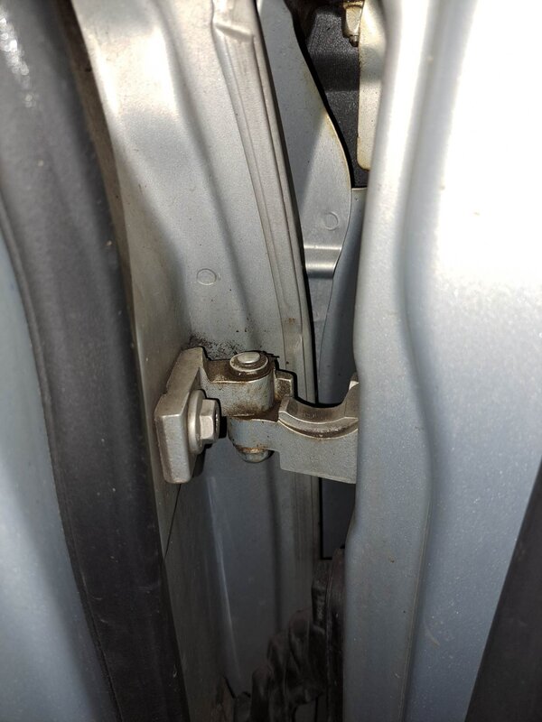

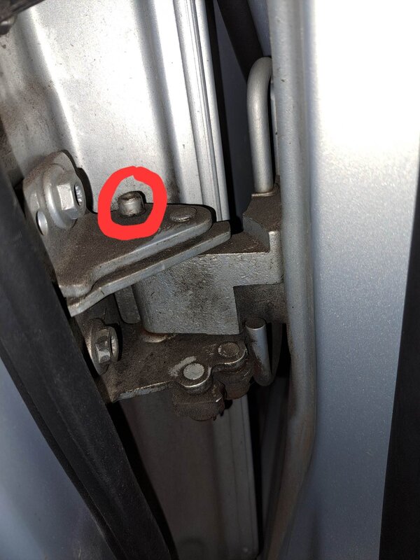

Jeg har en Touran fra 2011. hvor der er slør i dørhængslerne. Når man åbner døren 5-10 cm så kan man vrikke den op og ned altså slør. ret meget. men når man åbner døren helt er der ingenting. Derfor er det svært at se om det er det øverste eller nederste. Der er lidt slør på nederste hængsel på alle 4 døre. der hvor der er mærkeret med rød. men 3 af de andre dører har slør som beskrevet før. Har nogle prøvet noget ligende ?
Der er en lyd fra VF som lyder som en defekt stabilisator, tænker lyden/knirken stamme fra dørhængslet.

Min erfaring er det typisk er det øverste hængsel der tager mest slid.
Men en anden til at se/mærke samling mellem dør og skærm/dør mens der bliver løftet i dør burde kunne afsløre det.

Jeg har samme problem med min touran. Jeg har lige skiftet det øverste, men det hjalp ikke meget, så det må være det nederste.
Kan man få et repsæt med bolt og bøsning, eller er det byt til nyt hængsel?

Kender kun at man skifter hængsel.

Har købt et nyt i dag, er forøvrigt billigere end et brugt fra en hugger.
