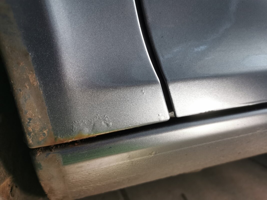

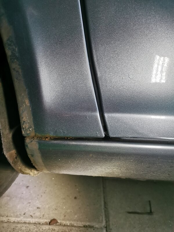

Vores Octavia 2FL 2012 er lidt smårusten i venstre forskærm. Derfor er planen at lave lidt rustarbejde i morgen... Alt er klar... Men hvordan dælen får jeg bunden af skærmen/den del tættest på døren lidt fri - uden at jeg skal til at afmontere hele forskærmen :?
Som I kan se, så er det kun bunden, der trænger til at blive slebet ned til metallet og malet op igen.

afmonter de 2-3 skrue der sidder ind mod a-stolpen, så kan du trække det nederste af skærmen 15-20 cm ud.

Det er tit der Skoda har problemer..nørdet med Dinitrol som jeg er, bliver inderskærme lige trukket lidt ud og der bliver renset. Dinitrol på igen og vinterdæk på, så er vi vinterklar..
Om det så hjælper, må tiden vise 🤔🤔🤔
