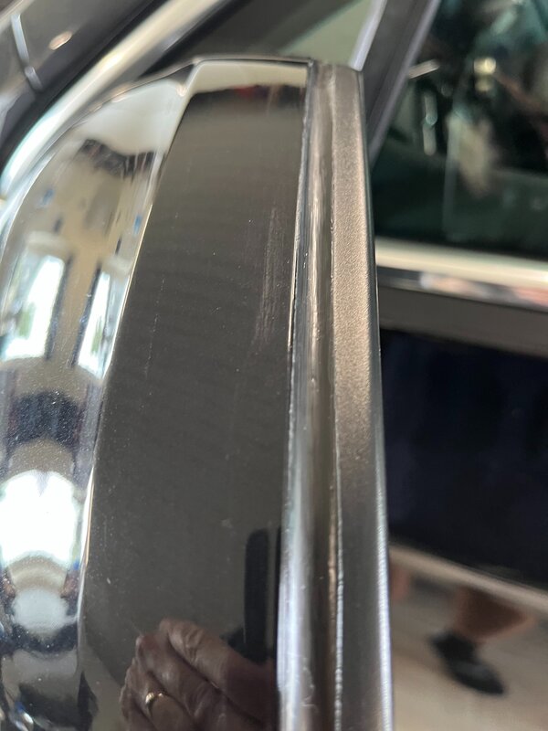

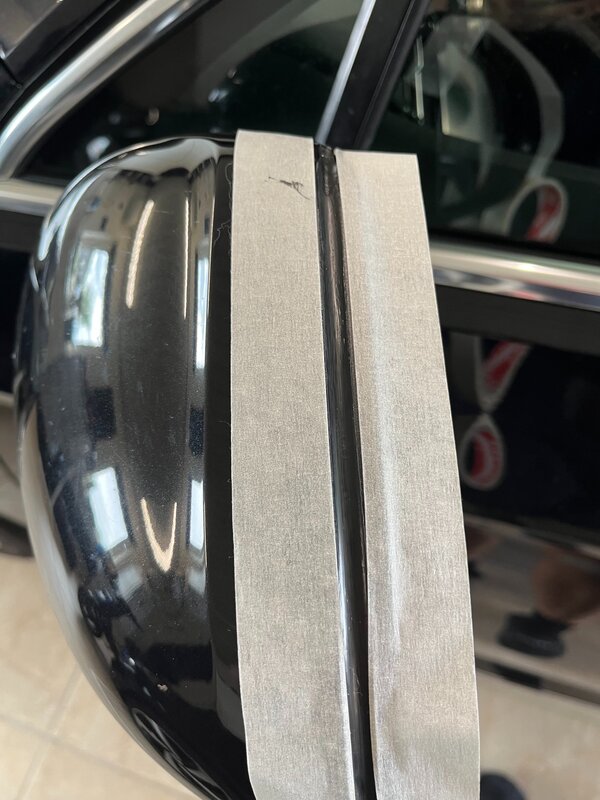

Hej. Er jeg den eneste som har døjet med fløjtelyd / vindstøj fra venstre sidespejl på min Passat fra 2017 ?
Det opstår nå jeg kører 60-80 km/h "så fløjter det som en gammel Volvo 240", hvilket ikke gør turen bedere.
Jeg har haft tapet alle samlinger ind på spejlet og tilsyneladende fundet problemet. I mit tilfælde, kom det fra samlingen øverst mellem det lakerede og plastikken som vender bag ud.
Jeg har lagt en tynd sort fuge / lim i samlingen og der har ikke været en lyd siden.
