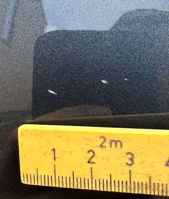

Jeg har desværre fået 3 små stenslag midt på førerdøren på min Formentor. De virker ikke dybe i det. Og altså ingen buler i døren. Cupra skal have 7500,- for en komplet omlakering af døren, og det synes jeg virker lidt voldsomt. Er der nogen der har erfaring i reparation af lakken, eller kender til nogen i KBH området som laver den slags?
Det ser sådan her ud:
Cupra Formentor VZ 310, årgang 2022

Jeg havde bare lappet det med en org. lakstift. Jeg plejer at bruge en tandstikker eller et enkelt hår fra en pensel, for at gøre det så diskret som muligt.
Hvis du skal have en maler til at lave det, bliver det dyrt. De kan ikke male så små områder; det skal sprøjtes sammen med de omkringværende områder, så det bliver usynligt.

Jeg har lavet en del stenslag med ChipEx (https://chipex.eu/), hvor man slet ikke kan se det bagefter. Det er væsentlig bedre end de org. lakstifter. Men kræver lidt øvelse - der ligger en del youtube videoer med det, hvor du kan checke det ud.

Jeg ville også fixe det selv. Iøvrigt lyder 7,5K direkte sygt for at lakere 1 dør

I virkeligheden er det jo en fordør og måske lidt af en forskærm og lidt af en bagdør - hertil adskillelse og afdækning. Men ja, det lyder dyrt.

Nu har jeg bestilt en lakstift - så må jeg finde et kursus på YouTube der viser hvordan man gør bedst :)

Jeg har prøvet den fra chipex. Det var ikke svært, og resultatet blev rigtig flot

Resultatet blev nogenlunde - det er i hvert fald sværere at se nu end før :) Efterfølgende har den fået en omgang Ceramic Pro med tilhørende polering inden, og det har måske også hjulpet lidt på det.
