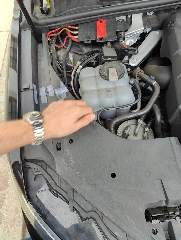

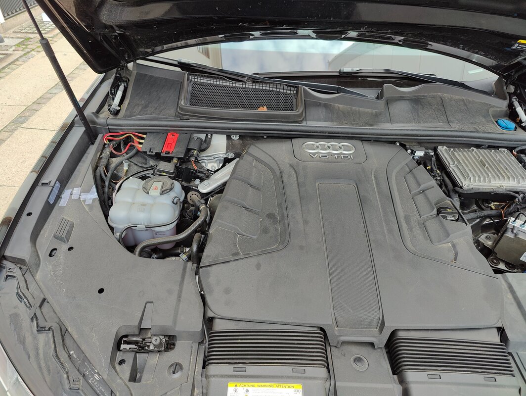

Jeg har en q7, 3.0 TDI fra 2019, kørt cirka 70.000, fantastisk bil med 2 små børn.
Vores dreng havde fødselsdag igår, hvorfor vi var i zoologisk have, på vej hjem herfra begynder en underlig "flap" lyd at manifestere sig fra højre forhjul (der ovrefra ihvertfald) - højre set indefra. Altså passagersiden.
Jeg får stoppet bilen, men kan umiddelbart ikke se noget udefra. Jeg tømmer også handskerummet hvis det nu er derfra der er noget der larmer.
Lyden starter fra ca. 30 km/t og er der konstant. Lyden er uændret om bilen er i neutral eller drive (ved f.eks. 100 km/t)
Ruller jeg vinduet ned i højre side er lyden markant højere,
Det lyder mest af alt som noget plastik der har sluppet en skrue og sidder og flaprer i vinden.
Jeg har også kigget i motorrummet og vurdere denne plastikdel til at være synderen. Den fik en ordentlig gang tape men lyden er uændret.
Her er en video hvor lyden kan høres:
https://we.tl/t-vRRX1tGlBg
Her et par billeder af motorrummet med tape:
Har i et forslag til hvad jeg skal kigge efter?

Nåh, dækket (kun højre side, og kun indvendigt) er slidt godt i bund. Ståltråden kan anes.
Det må være det der skaber larmen.
Nye dæk må til, det er den eneste ting der ikke er morsomt ved 22"...
