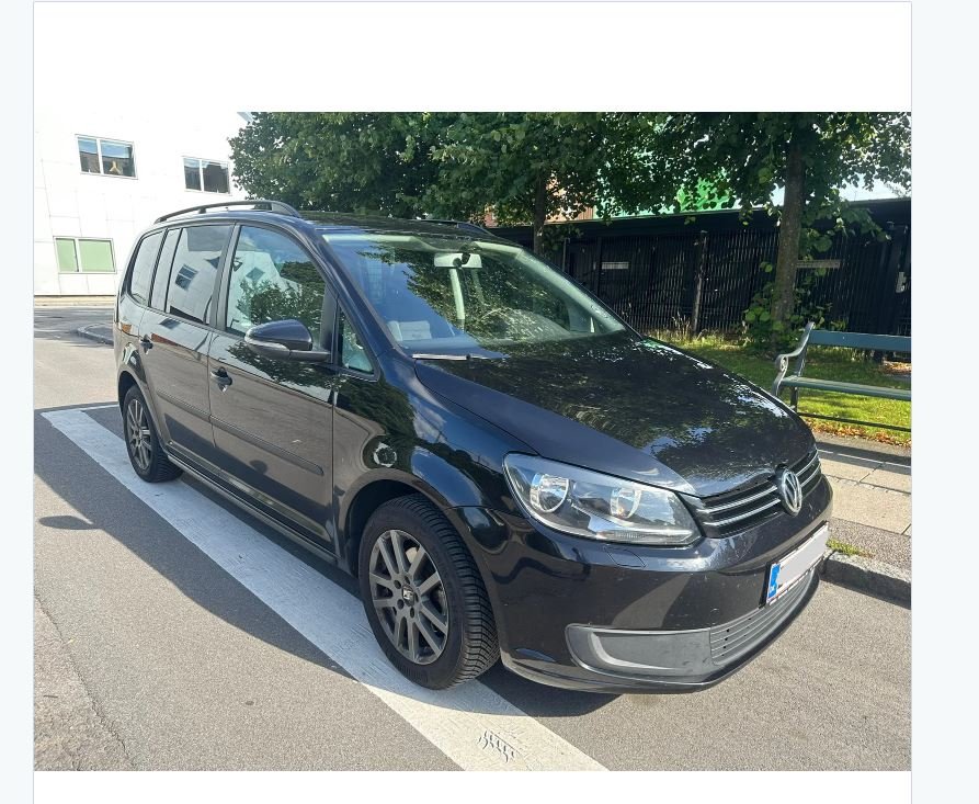

Har lidt kig på en 2011 Touran 1.2 Tsi (1T3)
Hvodan er det med rust på denne faceliftet model, kontra de første ?? har de fået løst de problemer ?
VW Toruan (2011 1.2 TSI) rustproblemer løst ?

De ruster vel stadig lystigt ved nummerpladelygter som alle andre VAG hvor de sidder i bagklap.
Men det generelle rust problem burde være løst på den årgang.

takker ... jeg troede faktisk at den model jeg kigger (1T3) var den som man kunne købe i dag ..... men den kom i 2015, og er på en anden platform.

Men uanset hvad så få bilen på en lift før køb og tjek undervognen grundigt for rust, det er trods alt en 11 år gammel bil.
Det bedste vil jo være at finde en der er blevet rustbeskyttet fra ny.
Og den årgang er vel også med kæde i motoren, så tjek grundigt for raslen ved koldstart.
Beting dig at bilen er kold når du skal prøvekøre den, så du bedst muligt kan tjekke det.
