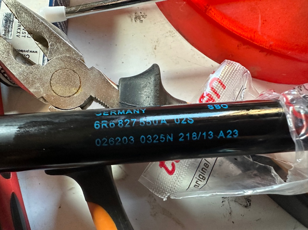

Jeg har netop skiftet gasfjeder på vores Polo 6R fra 2014, da den ene var gået i stykker. Jeg havde bestilt disse, som umiddelbart burde passer:
https://www.autodoc.dk/topran/8209499
Efter de er monteret oplever vi dog, at bagklappen næsten flyver op samt at den er svær at lukke. Jeg går derfor ud fra, at der er gået et eller andet galt ift. den reservedel jeg har bestilt.
På de gamle står der reservedelsnummer 6R6827550A.
Har jeg købt noget forkert?

Du kan se at der står 325 newton i udkastningskraft.
Står der noget på den gamle, som indikerer hvor kraftig den er?

Re: Gasfjeder til VW Polo
Der står 0325N på den, så mon ikke den har samme udkastningskraft. Der er dog vild stor forskel på dem. Jeg kan trykke dem gamle sammen med lidt kraft, ved at trykke den ned i gulvet. Men de nye kan jeg næste ikke trykke sammen.
Har prøvet flere gange med uoriginalen dæmper at de for kraftig. De slår op som du beskriver.
Originalen er vejen frem på det punkt.
Enig. De originale plejer også at dæmpe farten når klappen er tæt på at være åben.The Micktrix / Dk skrev:Har prøvet flere gange med uoriginalen dæmper at de for kraftig. De slår op som du beskriver.
Jeg har også prøvet min del af uoriginale gasdæmpere. Kun få gode oplevelser.
Det værste er dem jeg engang købte til min G3. De hoppede af kuglen når jeg havde lukket klappen halvt i. Sproing
. Det er rent held jeg ikke fik lakskader.Sent from my iPhone using Tapatalk
Kan I hjælpe mig med at finde det originale produkt på AUTODOC eller et andet sted?The Micktrix / Dk skrev:Har prøvet flere gange med uoriginalen dæmper at de for kraftig. De slår op som du beskriver.
Prøv lige og hør Vw af. Sidst jeg købte til en Skoda, kostede de ikke mange basseøre mere end uoriginale,
Tror heller ikke du finde nogen på Autodoc
