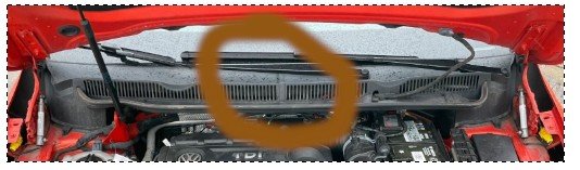

Der er gået hul i oversiden af plenum cover - og der kan løbe vand ind.
Hvor slemt er det - aka hvor meget haster det med at få lappet hullet?
Det er ligesom ret meget for koldt ligenu til at lime eller på anden måde få det lukket - og der er noget leveringstid på reservedelene...
Se vedhæftede billede - hullet er på oversiden, lige ved samlingen mellem de 2 plader - lige under ruden.

Hvad er det for en bil ?
Nogle af dem sidder motorstyringen lige derunder 😬

Det tænker jeg ikke er helt vildt vigtigt at få lavet LIGE nu.
Der er alligevel huller i plastikken. De modeller hvor ECU'en sidder lige under (golf 4 og lignende årgange?), der er stikkene lavet med en indbygget gummitætning, så der kommer ikke vand ind.
