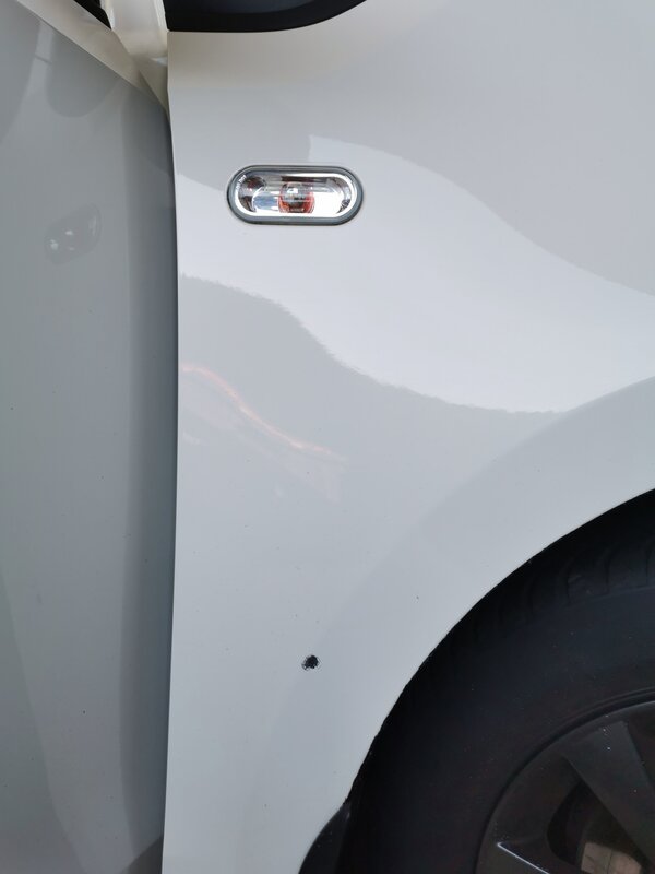

Vi har købt en bil 2 i form af en hvid Citigo fra 2013.
Generelt i fin stand, men den har et par stenslag hist pist; nogle på hjelmen, i knækket af taget hen over forruden, på siderne mm.
Jeg har været forbi et par malere, og konstateret, at jeg har råd til at tage et par fridage uden kone og to små børn, og så gør det selv... Det andet kan ikke betale sig, når rusten endnu ikke er værre, OG bilen ikke har været dyre.
  • Men - hvordan gør jeg det bedst/mest præcist?
    Nogle stenslag er jo ikke meget større end et knappenålshoved, og inden jeg er færdig med min manglende teknik, så er de jo meget større.
  • Hvad bør jeg bruge af maling (original stiftsæt fra Skoda)- og evt. grunder fra?? De steder , der ikke er synligt (indvendig i skærmkanter + ved bagagerum) har jeg tænkt mig at bruge hvid hammerlak.
  • Penslen kan bare være en tandstik?
  • Hvilken folie/tape, og hvorfra kan jeg med fordel købe til at sætte på skærmene, dér hvor kofangerne med tiden vil gnave malingen væk?
  • Hvor lidt kan jeg nøjes med at afmontere af for- og bagkofanger for at ku' komme til at sætte folie på?

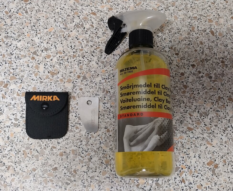

Efter min mening er slibning en halvdårlig ide. Det fjerner også noget af den "sunde" lak og det tager lang tid hvis resultatet bare skal være acceptabelt.
Jeg sprayer først området med samme middel som man bruger til en "claybar". Herefter kører jeg forsigtigt frem og tilbage over "lak-knoppen" med en Mikra lakhøvl. Jeg lægger høvlen ned på lakken tæt på "knoppen" ("Mikra" skal vende op)og bruger to fingre til at betjene den med. Den er ultraskarp - så pas på.

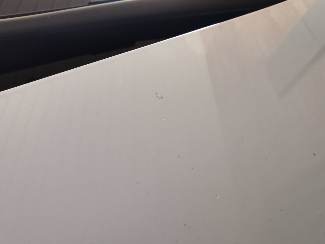

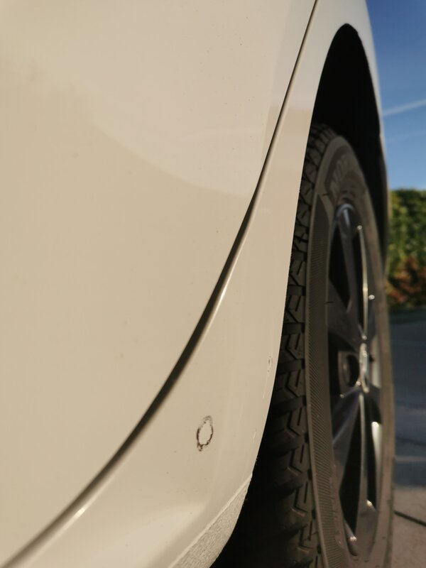

Så har jeg været i gang... Jeg er maksimalt minimalt imponeret. Så må I andre vurdere, om de er et imponerethedsniveau, som jeg skal have over egne evner og/eller produktet.
Motorhjelmen har nogle stenslag.
Det blev ok - man kan se omridset. Men det er på niveau med lakken.
Venstre bagskærm en tre større pletter, hvor jeg har været forbi med en dremmel inden.
Der er fyldt ok op med maling; men man kan se omridset.
Højre forskærm én plet.
Den er nærmest helt tømt for maling.
Bag- og forskærm fik ved 14.30, og har fået en tur med blender og klods med klud her ca 19.30 (inden jeg læste input, der var kommet i mellemtiden).
Nu tænker skærmene får lov at hærde til i morgen tidlig, og såååå... Får det en tur med en god gammeldags lakstift, og så klarlak i morgen aften. Det er mere end en småbørnsfar til to med for lidt fritid har tålmodighed til :lol:
Motorhjelm
Bagskærm
Forskærm

Indlæg af Stenskrog » 2. aug 2024, 20:01
Nu fik det en tur med lak(farve) nu.
Så blir det klarlak enten i morgen tidlig eller i morgen aften, alt efter temp.
Det ligner mit sædvanlige malerarbejde... 🥳

Dit resultat ser godt nok mærkelig ud.
JASE-DK
Indlæg: 182
Tilmeldt: 29. okt 2009, 13:44
Re: Teknik til pletmaling generelt + Citigo 2013
Indlæg af JASE-DK » 9. aug 2024, 17:20
Det ser ud til at der er rust omkring skaden på din bagskærm. Det bør du få fikset af en prof. maler hurtigst muligt, ellers vil skaden udvikle sig.
De skader hvor der ikke er rust, kan du rense godt op med en tandstik fugtet i rensebenzin. Efterfølgende kan du fylde hullet op lag-på-lag med lak, og så afslutningsvis "slibe" lakboblen af men en klud fugtet i lidt isopropylalkohol. Put evt. kluden omkring et kreditkort (den flade side), så du har en jævn flade at "slibe" med. Processen tager tid, og kræver tålmodighed, men resultatet bliver godt. Det er vigtigt at stenslaget renses grundigt op, da lakken ellers ikke hæfter.
Spild ikke tiden på udbedring af de helt små lakskader (knappenålsspids størrelse). De er umulige at undgå, og de ruster sjældent.
