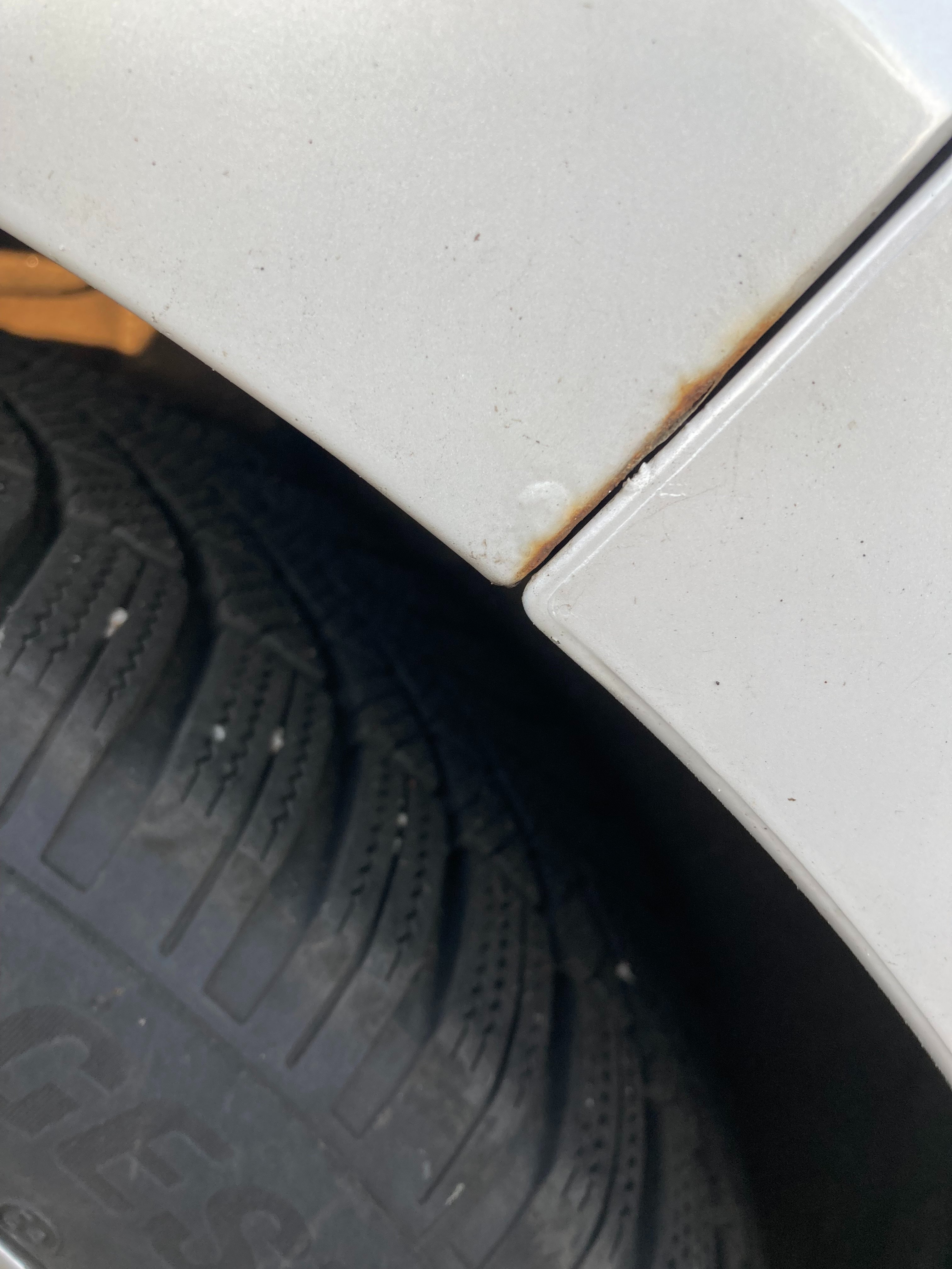

Min ellers fine Golf 7 er desværre begyndt at ruste der hvor bagkofangeren møder bagsærmen.
Findes der autolakerere der kan male det lille område og få det til at se nogenlunde ud? Eller skal hele bagskærmen males?
Bilen har en lidt vanskelig farve: Oryx Weiss (perlemorseffekt).

Det er hele bagskærmen der skal males, men du vil med 85% sikkerhed opleve farveforskel uanset. Petlemor er hammer svært at få til at blive ens, da der er forskel på hvilken retning der bliver sprøjtet og så vil “flagerne” vende forskelligt og derfor reflektere lyset anderledes.
Det er det jeg er lidt bange for. Prisen er ikke så afgørende, bare Golfen bliver fin igen. Min erfaring er bare at hvor der har været rust kommer der hurtigt rust igen :(

Det er en 2014. Jeg tror at kofangeren måske har gnavet i lakken på skærmen.
Så skal jeg bare have fundet en samvittighedsfuld maler i Århus området.

Når du har fået det malet, så sætter du noget 3M dobbeltape imellem så delene ikke rører hinanden. Det er det første der blev gjordt på Skodaen. Selvfølgelig i begge sider. Det er desværre tit man ser den fejl..der var min C5 bedre, der var 4 mm luft

Nix, det er de fleste der kan få det problem. Hvis der er rykket lidt på kofanger kan den gnave..du kan forebygge ved at bruge mit råd, det er muligt at trække nok i kofanger til at lempe 3M imellem og så slippe igen.

Det der kræver lidt ny plade hvis det skal være ordentligt og ikke komme igen efter et år.

Det er en meget lille kant at svejse på. Kan rusten ikke kvæles med noget rustomdanner?

Det er op til dig. Men da malingen er det dyre her, så havde jeg nok ikke fusket med det lille hjørne. Det tager ikke lang tid at lave et lille stykke frisk plade og sætte det i.

Jeg siger bare det havde jeg gjort, for min erfaring er når der er bobler i lakken så er der rust porrer hele vejen igennem pladen. Alt andet end ny plade, så kommer det igen. Men vil da ikke afvise du kan være heldig, synes bare det er et dumt sats når lak koster det meste - medmindre du selv maler selvfølgelig.

Jeg fik repareret et stykke ved forruden på min Leon.
Det kostede ny forrude til 5000kr og 1000kr til en maler.
Så fik han det slebet ned og afsyret med rustfjerner.
Han fik det sprøjtet sammen så den stod som ny
3 Mdr efter boblede den igen og efter et lille år var det være end før
Så bilen blev solgt.
Enig med i-s der skal ny plade i og laves så kofangeren ikke gnaver

Bilen kommer til maler på mandag. Han er nabo til en pladesmed, så der er mulighed for at give skærmen et par klatter med CO2 svejseren. Ligefren at skulle skære noget ud virker for mig som overkill.
Jeg ser hvad det går over til. Update følger.

Når det er sandblæst kan man se om det kun er en klat karosseri tin der mangler

Så er hele bagskærmen malet, og det ser meget fint ud, og jeg kan umiddelbart ikke se nogen farveforskel.
Der er ikke blevet svejset. Havde jeg selv haft mulighed for at stå et sted og svejse så kan det da godt være at jeg havde svejset det selv. Men sådan blev det ikke.
I øvrigt så er det ikke kofangeren der har gnavet. Rusten er startet omkring den plasticclips der holder skærm og kofanger sammen. Så jeg vælger nok at undvære 3M tapen. Derimod vil jeg fedte fladerne omkring clipsen godt ind i Dinitrol eller lignende.
