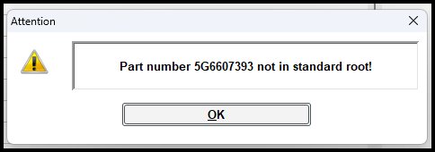

Hej. Er der nogen der kan se den danske pris på partnummer 5G6 607 393
Det er en kofangerholder til en Golf 7.

Hmm... er du sikker på partno ? Hvor har du det fra ?

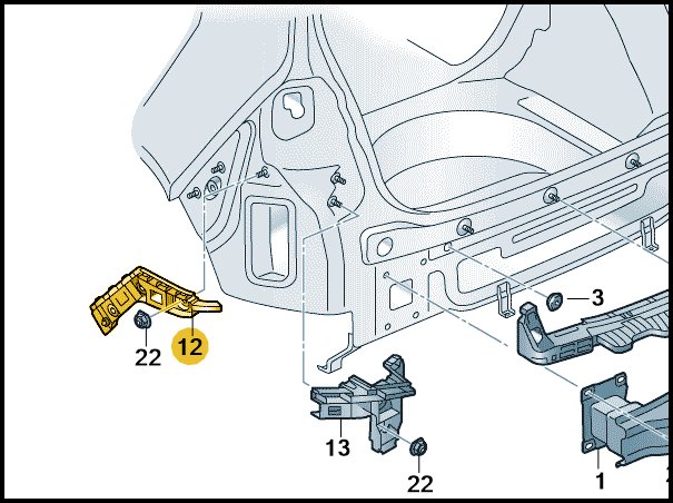

Det er en del af det bagkofangeren er klipset ind i, venstre bag.
Jeg prøver lige at se en gang til.

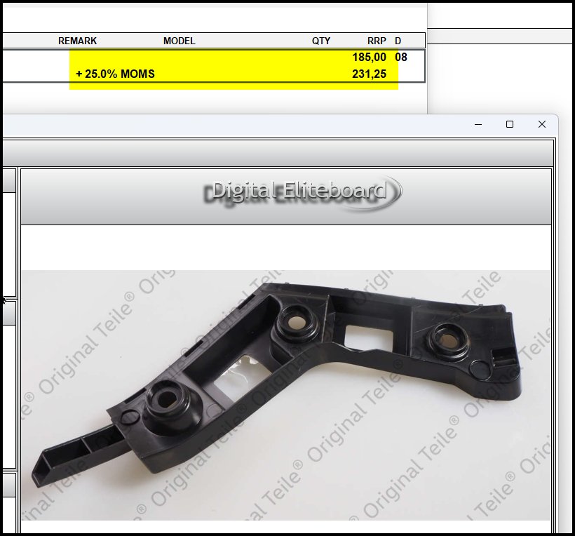

Re: Pris på 5G6 607 393
Det fordi det 807 ikke 607…
8xx = reservedelsgruppe karrosseri.. dvs karosseridele, interiør osv..
6xx = hjul/bremser.
Den koster 185+m vejl.
Og det rigtige nr er så 5G6 807 393
Ulige tal til sidst = førersiden.
Lige tal til sidst = passagersiden.
Dvs i dette tilfælde hedder passagersiden så 394 til sidst.
6xx = hjul/bremser.
Jamen.... en piratkopi af ETKA jo.DangerDane skrev: ↑28. apr 2025, 21:51Hvad er det du bruger til at slå det op i, og koster det mang basører![]()
Den ETKA piratos jeg har, er fuldt opdateret. Updates - såvel parts som priser - udgives hver torsdag.
Men da det jo er en on prem installation, skal man selv aktivere opdateringen manuelt hver gang. Der er en online løsning / noget der ligger i skyen, lidt mere smidig.
