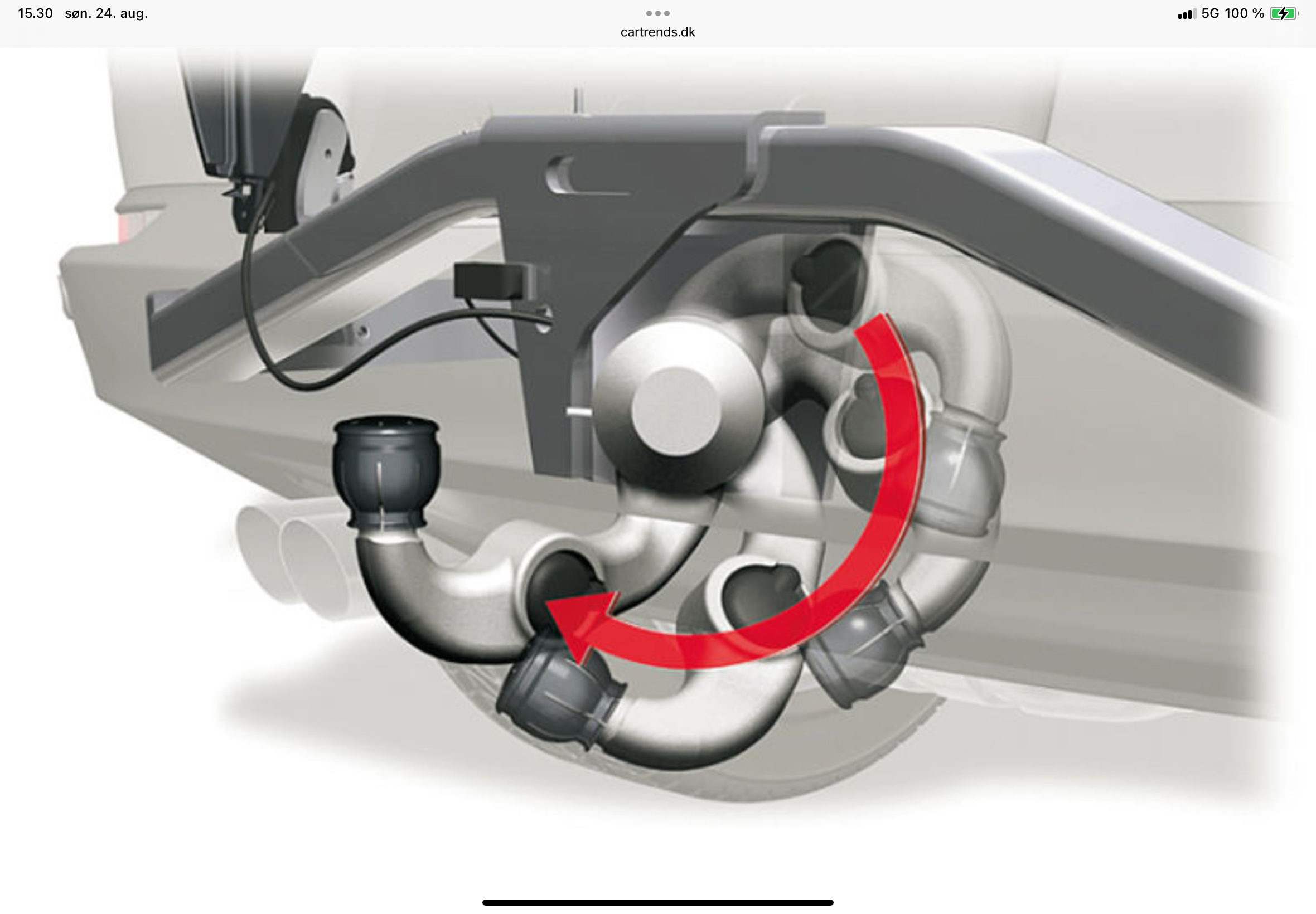

For at smøre det træk, skal der noget tyndt imellem drejeflade, tror ikke fedt kommer imellem. Bruger selv kædeolie fra cykel, det er tyndt og bliver så fedtet..det kommer godt ind, smør også wire oppefra med tyndt. Fedt er godt til aftageligt.

Skal man bare hive trækket ned og så sprøjte ind nede fra eller hvordan, og hvordan med adgang til selve wiren?

Ned og ligge under trækket, så sprøjter du rundt om leddet og kører det op og ned mens trækket er frigivet. Så kommer olien godt omkring. Wiren smører du oppe fra, du hiver håndtag op og holder det, sprøjter ned i hullet og hiver langsomt håndtag op/ned.
Tør lige rundt om kuglen, inden du sprøjter :D
