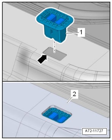

Har vedhæftet lidt tegninger du kan kigge på og måske finde inspiration ;)
Bagsæder - afmontering og montering sæderække.pdf
(234.31 KiB) Downloadet 112 gange

Jeg synes de ligner nogle, der også gik til på Seat Leon'erne, hvis man skulle have sædebunden ud.

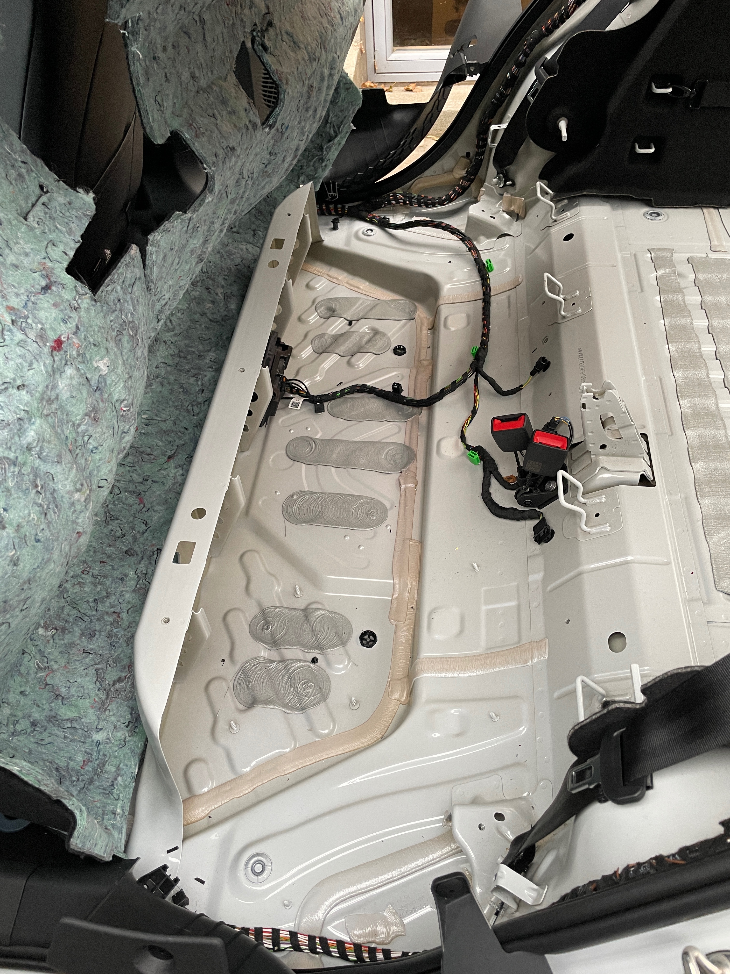

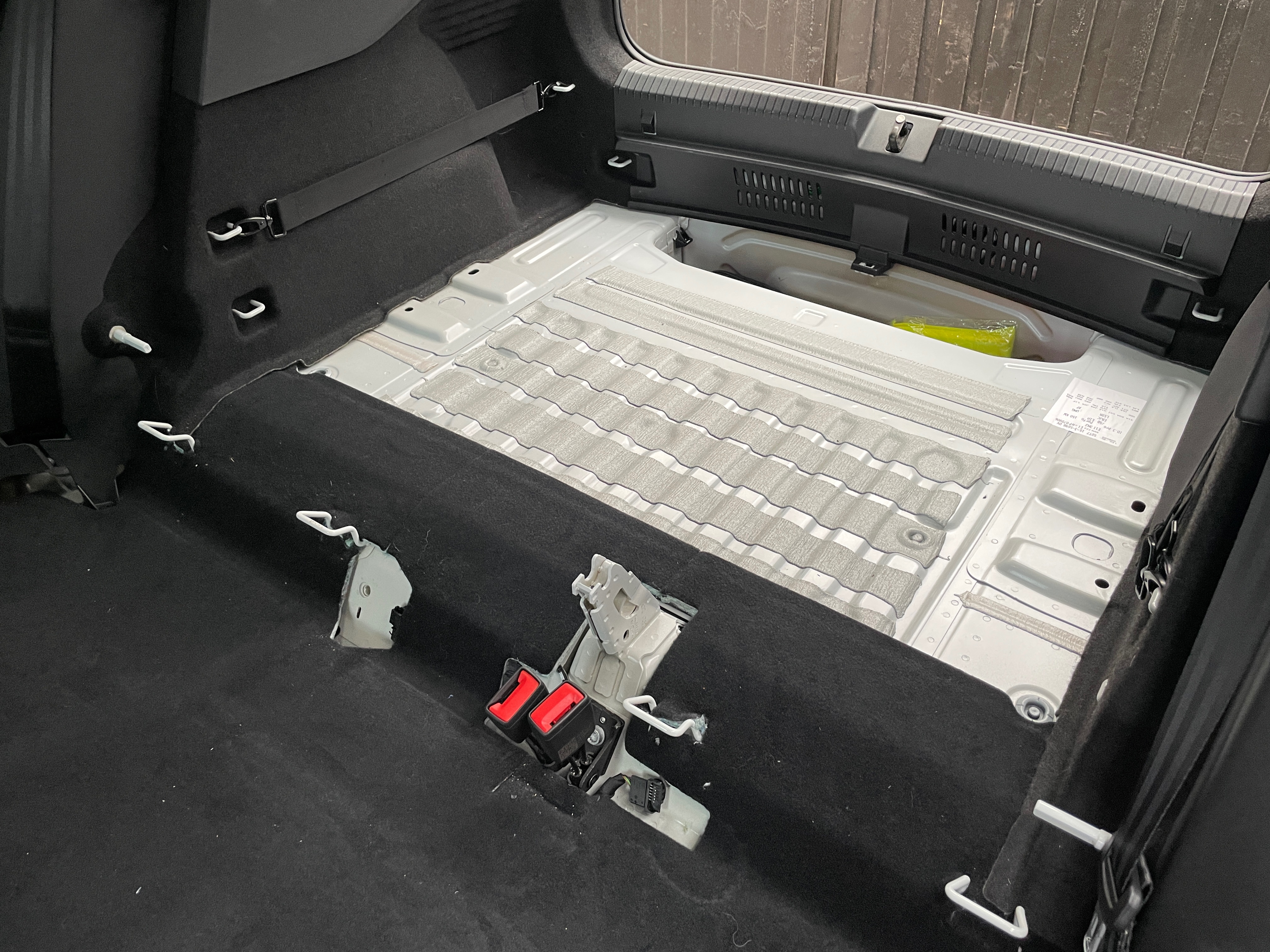

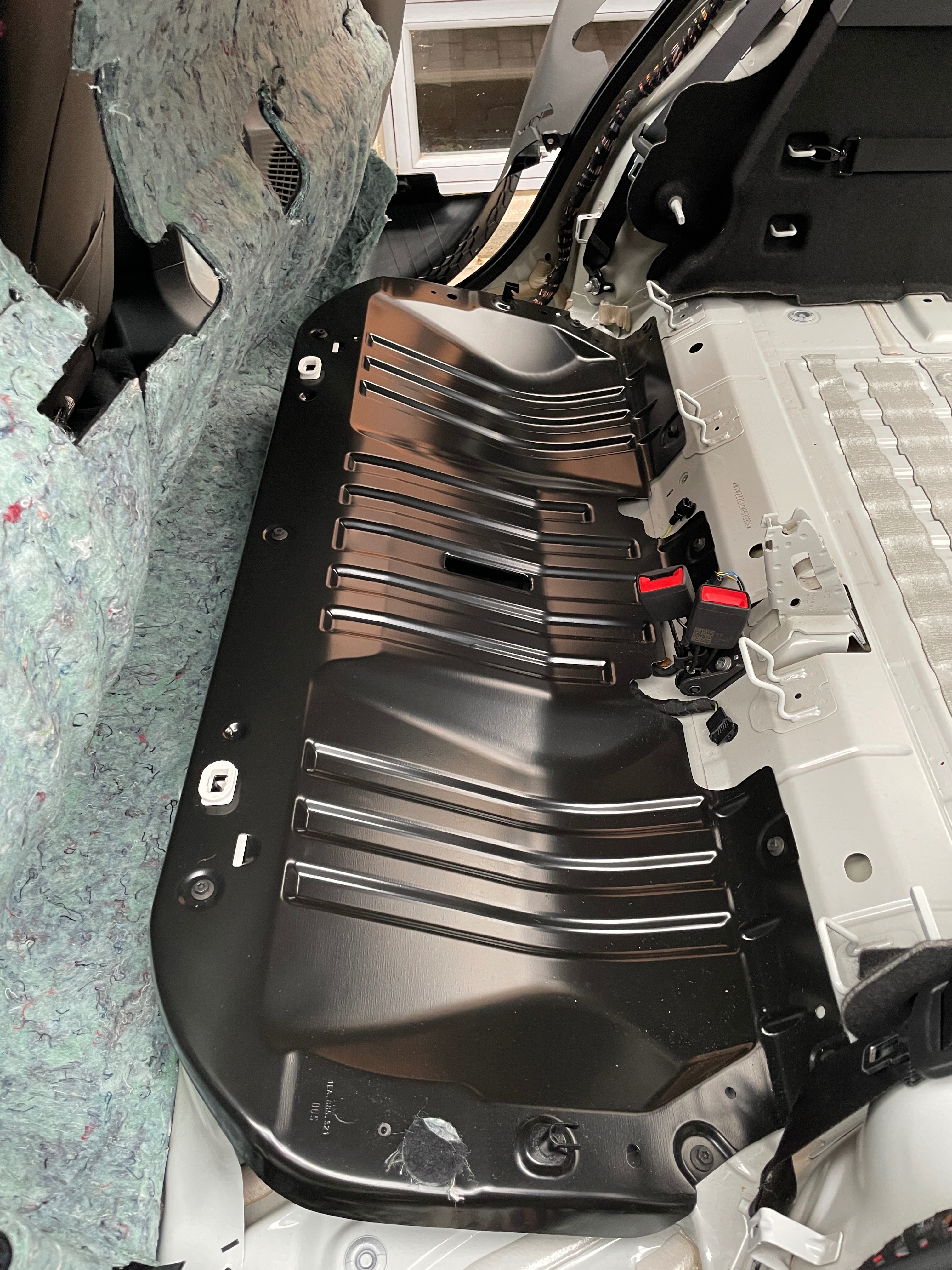

Kan ikke hjælpe med hvordan du får det af, men kan da tilføje et par billeder af hvordan en ID.3 ser ud, når bagsædet er fjernet. Tænker en ID.4 minder meget om det.
Hvis du er heldig ligger den stadig oven på stoffet:
Lidt mere uheldig, og den er røget ned under stoffet:
Rigtig uheldig, og den har sneget sig helt ind under metalpladen:

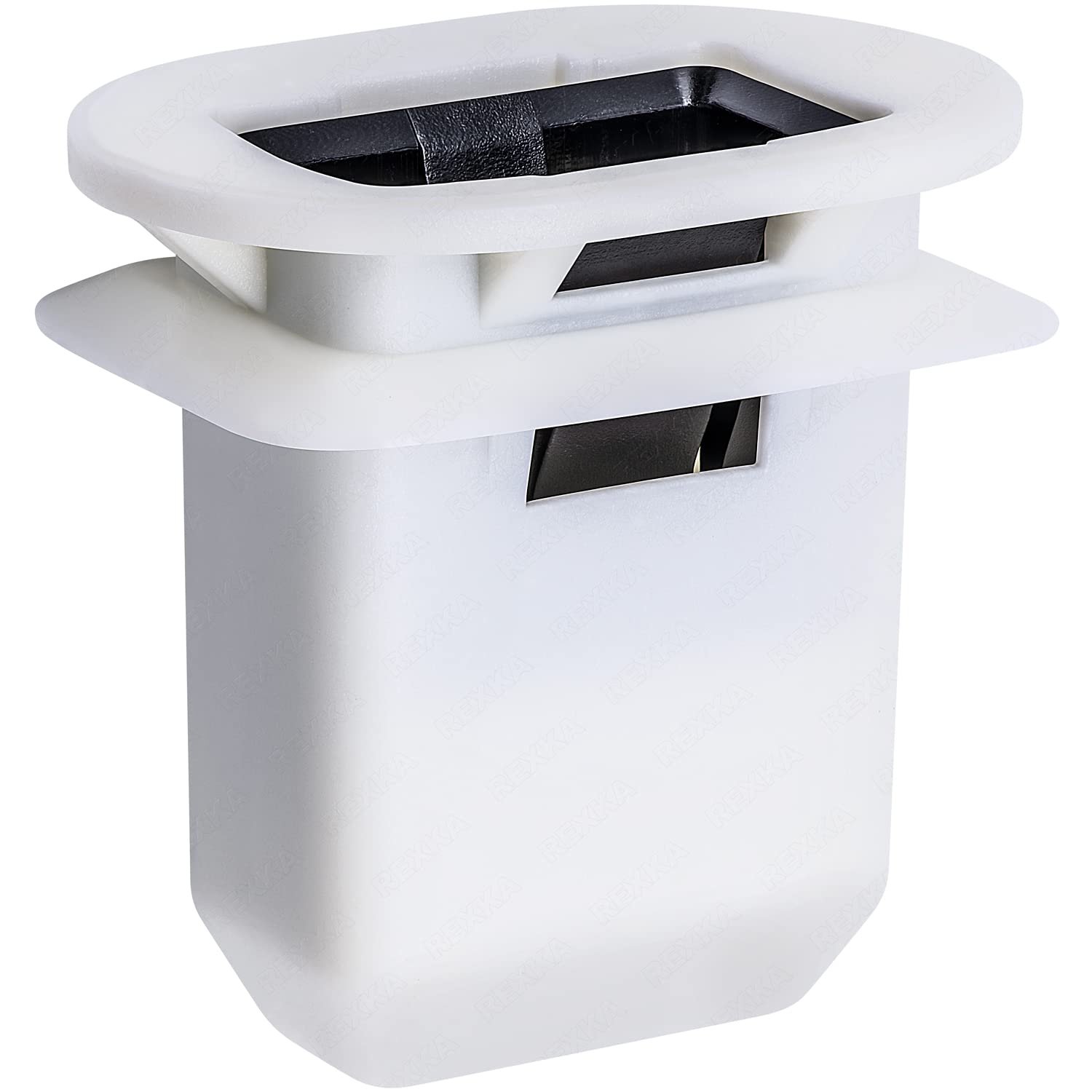

4L0 886 373
Vejledende pris: 14,- + m
4L0 886 373.jpg (89.53 KiB) Vist 1254 gange

Hvis dem du skal bruge, er de hvide Mikkel G har postet billede af lidt længere oppe - hvilket jeg går ud fra, da de samme bruges i ID.4 - så koster de, som Watcher siger, den fyrstelige sum af kr 17,50/stk hos VW aut forhandler.
Du ringer da bare til nærmeste og siger hvor mange du skal bruge, så har de dem fra dag til dag. Hvis de endda ikke har dem på lager .. hvilket sagtens kan tænkes.
Det kan ikke gøres nemmere. Eller billigere.
