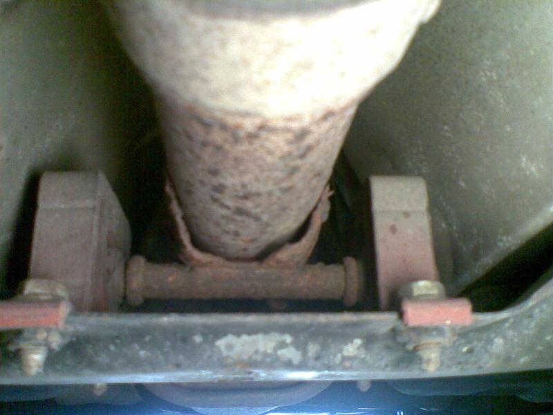

Her til morgen da jeg skulle på arb startede jeg bilen og kunne hører noget der skramlede når jeg gav den gas... Var sikker på at det var noge fra udstødningen, så jeg kørte på værksted efter fyraften og fandt dette (Billeder).
Beslaget lige efter katten er rustet væk og holder ikke udstødningen mere, men hvad gør jeg..?
Jeg kan jo ikke bare købe et nyt beslag og svejse på, for overfladen på udstødningen er også havlrusten..? HELP

Prøv at rens og svejs.. ellers bare afmonter gummier og beslag
ellers byt til nyt

Ja det kan sagtens mures sammen med en svejser
Det behøver jo ikke være pænt, bare det holder.

måske er det ved at være tid til et nyt udstødning....

Nej det synes jeg ikke for den fejler intet udover dette...norn skrev:måske er det ved at være tid til et nyt udstødning....
Eller må jeg købe en ny bagpotte og smide på istedet hvor beslag og det hele sidder på....

Havde det samme problem på min Octavia.....
Beslaget blev renset grundigt af mig selv og så svejsede min bror det lige sammen igen, så det holder.......
Kønt er det ikke, men det holder og så rasler den ikke mere......
Ellers er det ikke andet at gøre end at bytte til nyt.......

Det ligner nu mere det stykke ved mellempotten ud fra hvad jeg kan se på billedet. Sådan ser min A3 i hvert fald ud.

Ja, det gik nok lige lidt for hurtigt..Giovanni78 skrev:Det ligner nu mere det stykke ved mellempotten ud fra hvad jeg kan se på billedet. Sådan ser min A3 i hvert fald ud.

Det samme skete på min fars Octavia. Det hele blev gjort ordentlig rent og så kunne jeg nemt svejse det sammen. Og det har da holdt i 1 år nu
