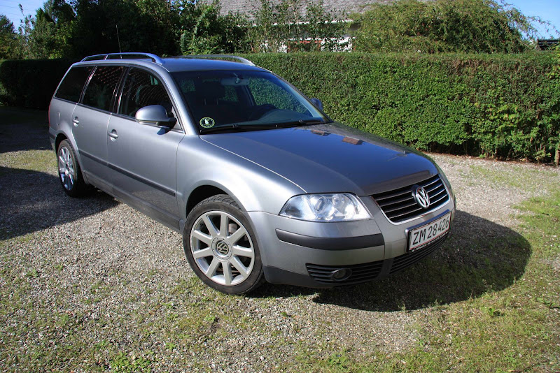

Har brug for et godt råd.
Har en passat fra ´04 - 130000km med rust ved monterings stederne hvor tag rails er monteret.
Lak/maling er begyndt at boble. Har haft rails afmonteret. Kan se det kommer fra monterings hullerne.
Bilen er fra DK og alle service overholdt og udført af VW
VW vil ikke udbedre fejlen. Garanti er udløbet. Er der andre som har ligende oplevelser?
" Til at starte med mente VW at fejlen var pga sten slag. Resten er bilen står utroligt flot og er heldigvis ikke blevet udsat for samme mængde stenslag"
Skal man aceptere afslag og selv udbedre fejlen eller er det muligt at overbevise VW om at dette er fejl og at de skal udbedre fejlen.
Jacob Edske

Den har jeg desværre hørt før, og det skyldes simpelthen at tagrællings ikke er monteret korrekt oprindeligt.
Det er nok svært at holde VW ansvarlig nu, da garantien er udløbet, men SMC burde alligevel per kulance dække det, da det er fabrikken/importørens skyld!

Min er fra 99, og er lige i dag kørt til maler for at få malet taget fordi den har lavet lige netop samme nummer.. Var begyndt at boble op ved de miderste fæstnings steder på tagrælingen.

Det dér er sq da en oplagt garantisag! Det har eddermame ikke noget med stenslag at gøre!!!
Se at få fat i teknisk afdeling! Hvis ikke de vil gøre noget ved det, så er det vist en god idé at være medlem af FDM.

Fuldstændig det samme som på min.. Maleren sagde at det sommetider skete pga tagrælingen sad og "gnavede" i lakken. (ikke sidder 100% som den skal)

Ja lige netop, den er monteret forkert og så gnaver den i lakken.Thorinn skrev:Fuldstændig det samme som på min.. Maleren sagde at det sommetider skete pga tagrælingen sad og "gnavede" i lakken. (ikke sidder 100% som den skal)

SVAR FRA SMC
"Det rust der er at se på de medsendte billeder, er dækket af bilens 2 årige fabriksgaranti. Da din Volkswagen Passat er mere end 2 år er denne garanti ikke længere gældende - det er ikke noget værkstedet i Frederissund eller vi har besluttet, det er sådan garantibestemmelserne fra fabrikken er.
Den garanti der stadig er gældende på din bil er en 12 årig garanti mod indefra kommende gennemtæringsskader i det oprindelige karosseri. Da der ikke er tale om en indefra kommende gennemtæring på din bil, har vi desværre ikke mulighed for at hjælpe økonomisk i denne sag. ..........."
Jeg kan kun anbefale alle der er ejer af VW med tagrails, at få kontrolleret monteringen af rails inden taget begynder at ruste.
Surt at have fuld service på sin VW uden de kan hjælpe eller at de ser at de har et rust problem.
Jacob Edske
