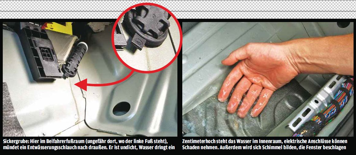

Ifølge den aktuelle udgave af AutoBild kan slangen der fører kondensvand bort fra klimaanlæget være defekt. Problemet skulle være løst fra 06/13-produktionen.
Der trænger vand ind ved forsædepassagerens venstre ben (rød pil).

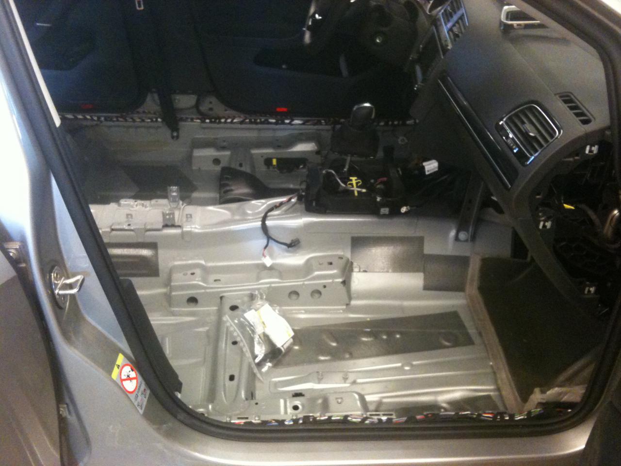

Der var vand oven på gummimåtten i fodrummet ved højre bagsæde, jeg har fjernet over 1 liter vand fra dette.
Jeg opdagede først skimmelsvampen i højre forsædes fodrum da jeg fjernede gummimåtten.
Jeg har medsendt et billede med af fodrummet med skimmel, jeg har ikke støvsuget denne......
mvh. Tom C.

Tom Chr
Indlæg: 5
Tilmeldt: 28. sep 2013, 20:28
Re: Golf 7 - problemer med vand i bunden
Indlæg af Tom Chr » 1. okt 2013, 14:11
Afventer nyt gulvtæppe
Indlæg af RIX » 1. okt 2013, 14:32
hvad med det sidste stykke lydisolering, er det ok???
dejligt de ikke bare vil spise dig af med en rens,da det er noget farligt stads og ikke til og spøge med
Tom Chr
Indlæg: 5
Indlæg af Tom Chr » 1. okt 2013, 16:04
Jeg ved ikke hvad de har tænkt sig at gøre, men jeg lagde først mærke til lydisoleringen da jeg kom hjem med billederne.
Jeg var bare ude og spørge hvornår jeg kunne forvente at få min bil igen, jeg har en UP som lånebil, den er ikke sjov at køre i i forhold til Golf'en.
Jeg vil i alle tilfælde få checket reparationen hos FDM når jeg får den tilbage.

Vand i kabinen kan også skyldes en pakning rundt om højtalerne i bagdørene; det gik jeg lavet på min (fra 2016).

Min gamle Polo 6r fro 10/2012 sejlede i vand i passagersiden. Det var kun når aircondition var tændt og dermed kondens fra dette fra afløbet der var defekt.

Sådan løses problemet (problemet er der både ved for- og bagdøre):
http://www.vagcars.dk/phpbb/viewtopic.php?f=24&t=135757
