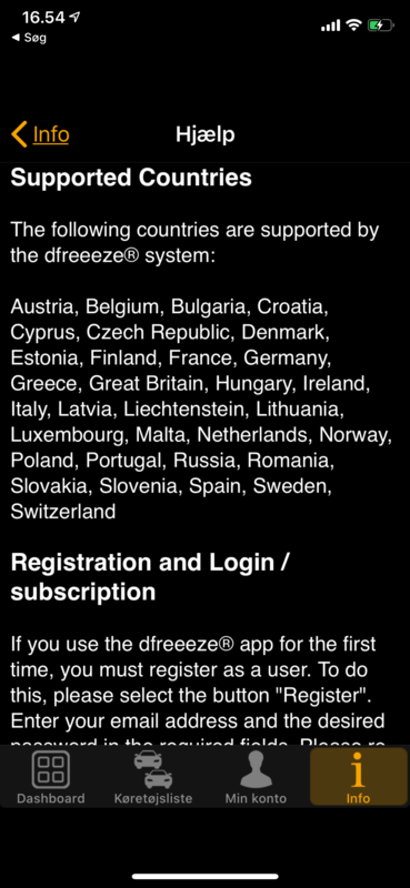

Hos ahw-shop.de står der:
unterstützte Länder: Belgien, Bulgarien, Dänemark, Deutschland, Estland, Finnland, Frankreich, Griechenland, Großbritannien, Irland, Italien, Kroatien, Lettland, Liechtenstein, Litauen, Luxemburg, Malta, Niederlande, Norwegen, Österreich, Polen, Portugal, Rumänien, Russland, Schweden, Schweiz, Slowakei, Slowenien, Spanien, Tschechische Republik, Ungarn, Zypern
Samt jeg skrev en mail til Dfreeeze support og de svarede følgende:
Yes it will work without any problems in Denmark. We already have a lot of customers there.
You can get it installed at your workshop.
I appen under info: Så min egen tese er, umiddelbart vil produktet virke i Danmark, selvom det er købt i Tyskland. En tyske kunde kan køre til Danmark og det vil virke og omvendt en dansk kunde der kører til Tyskland. Ellers forsvinder noget af ideen vel?
Det eneste tidspunkt, hvor der kan være noget, hvis de har låst produktet lidt til købslandet. Det kan være under registrering/aktivering af produktet første gang, at det skal forgå på "hjemme" (mobil)nettet. For at få det til at virke.
