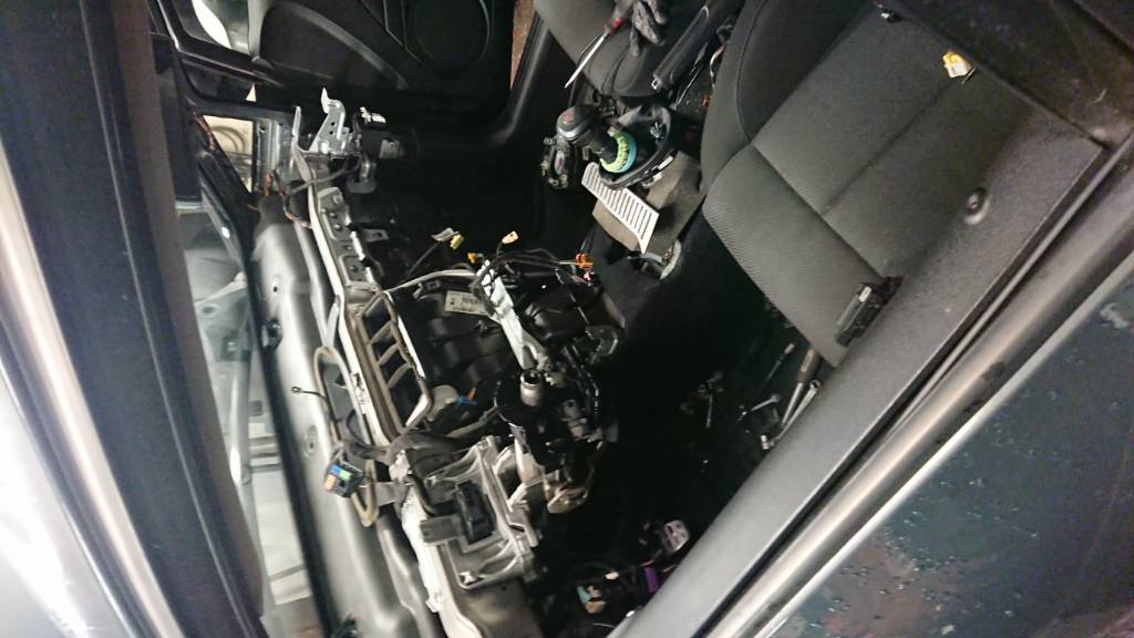

Er der nogen der ved hvad der skal skilles ad for at skifte klima actuater i chauffør siden?
Den sidder oppe bag rattet
. Den klikker i klima
Seat leon 2.0 tfsi 07

Det var en større omgang.
Sendt fra min G8441 med Tapatalk

10 timers arb og ingen klikke lyde mere!
