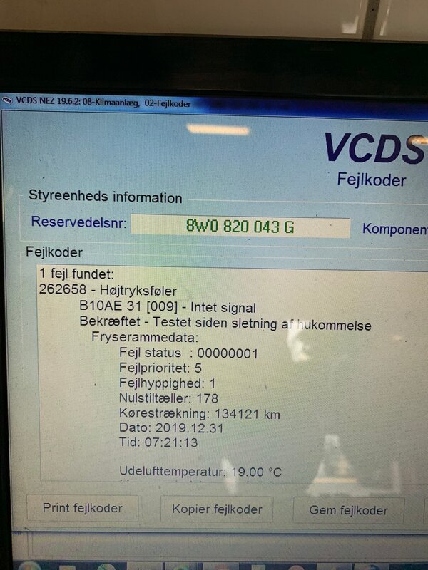

Den blæser, men det er ikke koldt. Var forbi idag og tjekke for lækage og fylde kølemiddel på. Dette hjalp desværre ikke :(
Kørte forbi en ven der har vcds og fik så denne fejlmelding. ( Se billede )
Kan intet finde på google hvis jeg søger efter højtryksføler? Kaldes den noget andet?
Tror i jeg skal lægge ud med at skifte denne??

Når føleren ikke dur afbrydes anlægget

Den nemme løsning er en ny føler. Men hvis det nu er en defekt ledning er det jo spild.
Men du kan skifte føleren uden at tappe kølemiddel af. Det er bare af med den gamle og på med den nye. Start bilen og mærk om den køler :)

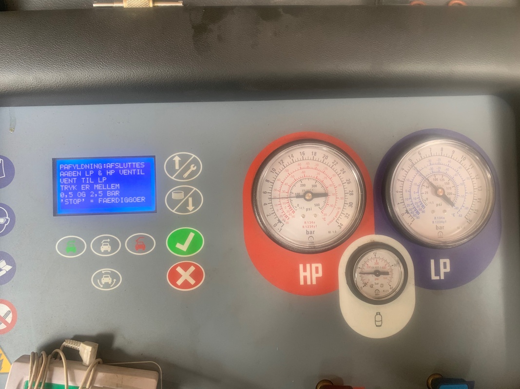

Lp trykket falder ikke i slutningen af påfyldningsprogrammet. Hvad kan det skyldes ?

Fordi kompressoren ikke kører og suger gassen ned.

Så måske ny kompressor ?

Jeg fik ikke lige fat i, om den er holdt op med at melde fejl på føleren efter du skiftede den.
